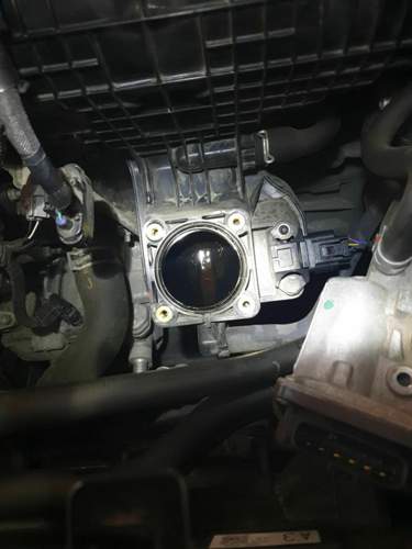

Öl im MAP

Solange es kein Öl verbraucht, sind 15 000 km/1 Jahr in Ordnung. Aber ich empfehle wirklich 6 Monate/8000 km, wenn es anfängt, Motoröl zu verbrennen. Sie können die Kolbenringe freimachen und den Verbrauch stoppen, weniger AGR-Probleme, Kopfdichtung und Katalysator.
Was wir von einer großen statistischen Zahl von 2010-2014 Prius wissen, bei etwa 200 000 km, beginnt es Öl zu verbrennen, EGR verstopft, Kopfdichtung undicht, Katalysator kaputt. Es ist wie ein Schneeball, dass Sie es durch den Wechsel des Öls häufiger zu verhindern. Basierend auf Priuschat Forum, 2015 Prius oder Auris hat neu gestaltete Kolben und Kolbenringe und so weit hat kein Ölverbrauch Problem auch nach 200 000 km mit 15 000 km / 1 Jahr Ölwechselintervall.
