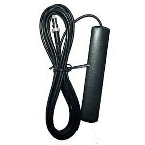

das kann sowohl am alten Handy sowie auch an der alten Dachantenne liegen. Problem ist dass z.B. ein altes Nokia 6310i nur Dualband unterstuetzt (GSM 900/1800), die meisten GPS/GSM-Antennen in den ersten Jahren nach der MOPF nur GSM 900 unterstuetzen sodass Handys mit E-Netz Karten verstaerkt Empfangsprobleme bekommen.
Neuere Handys unterstuetzen ja meist Quadbands und sind dafuerch flexibler in empfangsschachen Regionen
Preiswerteste Abhilfe koennte man ja schaffen indem man sich eine neue Planar-GSM-Antenne an der Scheibe installiert und diese per Adapter von FME auf Mini-UHF an das Interface anschliesst.

Kaufe Dir also ein Nokia 6310i, hole Dir evtl. ein jüngeres Interface und eine Planar-Antenne fuer die Scheibe und Du wirst genau die Qualitaet sehr zu schaetzen wissen!

Ich habe auf Amazon eine Antenne gefunden: "Innenraum Planar Antenne KFZ für GSM900/1800 und UMTS,AMPS." Kostet 11,99 Euro. Ist das die, die Du empfiehlst?

ich bin in dieser Sache noch nicht weiter gekommen. Möchte das jetzt aber gerne angehen. Schau doch bitte mal auf mein Foto, ob das die Antenne ist, die Du empfiehlst. Möchte nichts Falsches kaufen.
Danke und Grüße Dirk

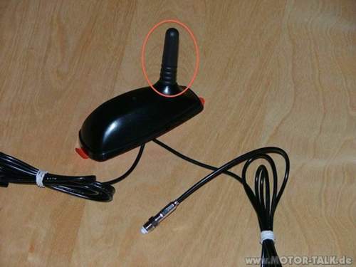

ich hol das Thema hier nochmal hoch, weil ich auch schlechten empfang habe. Welche externe GSM Antenne kann man denn am Comand 2.0 anschließen? Könnte man die Antenne auch unterm Armaturenbrett verstecken?
Gruß Thomas

Was für ein Handy hast Du denn eigentlich, ist die Halterung unter der Mittelarmlehne und hast Du eine Kombi-Dachantenne?
Ahh, also ist die GSM Antenne nicht am Comand angeschlossen, sondern an der Ladeschale in der MAL?
Woran könnte es liegen, dass ich öfter mal Verbinungsunterbrechungen habe und oft lange kein Empfang?
So ist es!
Und es ist kein normaler FME-Anschluss sondern ein Mini-UHF-Anschluss. Man kann also ohne Adaptierung nicht einfach eine GSM-Antenne aus dem Aftermarket nehmen.

Das kann natürlich viele Ursachen haben. Wenn Du COMAND und FSE ab Werk verbaut hast dürftest Du eine GSM/GPS-Kombi-Antenne auf dem Dach haben. Prüfe mal die Gummispitze auf Dichtigkeit! Diese wird gerne von Mardern angefressen und darunter befindet sich die GSM-Antenne.
