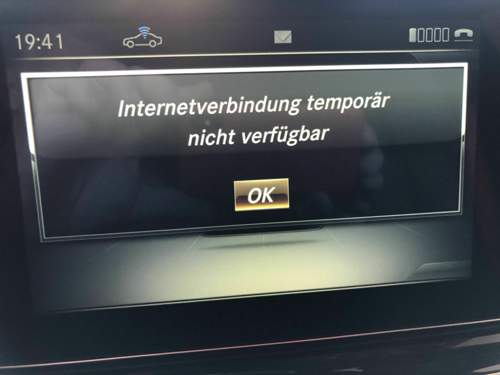

Seit 26.06.2020 kann ich mit keinem meiner Handys (iPhone X, 8, 6s) und einem WLAN Accesspoint mehr eine Internetverbindung aufbauen. Da ich unmöglich alle Geräte plötzlich geändert habe, kann es nur am Comand liegen.
Die Verbindung von Comand zu Telefon bzw. Accesspoint funktioniert.
Habe schon alle Geräte bei den Einstellungen entfernt und neu hinzugefügt.
Bin über jeden Tipp dankbar.
Aufbau der Internetverbindung
Geht nicht.

Scheinbar gibt es wohl ein Problem bei Mercedes. In diversen anderen Foren kommt das Thema auch gerade hoch. Es funktioniert nicht egal ob iPhone oder Android.

Da am comand nichts geändert, geflasht, geupdated, usw. wurde gehe ich mal wieder von einem abgelaufenen Zertifikat aus, oder einem fest programmiertem EOL.

Unfassbar: seit heute geht es wieder. Ja, ich habe nix gemacht. Einfach wieder probiert ( so wie täglich in den letzten Wochen ?? ).
Mal sehen, wie lange es funktioniert.
Stimmt, es läuft wieder. Hab’s gestern auch ausprobiert. Hat wohl jemand herumexperimentiert.
