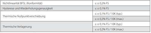

ich bin gerade in einem Pflichtpraktikum, meine Aufgabe ist es, einen Differenzdrucksensor durch 2 Absolut/Relativdrucksensoren auszutauschen. Diese sollen im Ladeluftkanal vor und nach einem Filter installiert werden, dass man registrieren kann, wenn der Filter verdreckt/verstopft ist. Ich habe folgenden analogen piezoresistiven Drucksensor im Auge: Danfoss MBS 3050. Ich benötige diesen in einem Messbereich von 0-10Bar und mit einer Genauigkeit von 0,1%FS bzw 10mbar Genauigkeit. Das Problem ist, dass die Genauigkeit mit 50mbar/0.5%FS angeben ist. Hiervon sind 0.2% Nichtlinearität(diese kann ich komplett herausrechnen) und mindestens 0.2% thermischer Natur(siehe Anhang). Die Frage ist, muss ich die thermischen Effekte überhaupt berücksichtigen, da sich die Temperatur an beiden Sensoren gleichermaßen ändert? Werden beide Sensoren in die gleiche Richtung ungenau, sodass die Differenz gleich bleibt, oder kann es sein das ein Sensor 0.1% weniger und der andere 0.1% mehr anzeigt? Ich hoffe ihr könnt mir weiter helfen. Danfoss konnte es zumindest nicht. Also wenn irgendwer von euch sich mit Sensorgenauigkeit auskennt, lasst mich bitte eure Einschätzungen wissen.

@GaryK Ich merk du kennst dich aus, aber auch die sind teuer, sofern es da keinen für 300€ oder so gibt müssen wir Differenzdrucksensoren erstmal vergessen und uns 2 Absolutdrucksensoren widmen. Ja sie wären die Sauberere Lösung aber eine hochgenaue Messung auf 1mbar ist einfach nicht erforderlich, ich habe die Mittel dafür erhalten, es Spottbillig zu ersetzten und das ist auch mein Ziel. Meine Chefs rechnen mit einer 50%tigen Erfolgschance. Es hängt halt alles davon ab wie parallel die Messungenauigkeiten der beiden Sensoren verlaufen. Leider kommen die Sensoren erst in ein paar Wochen an und somit versuche ich die ganze Zeit selber Informationen einzuholen z.B. durch Lieferanten anrufen usw... aber keiner kann mir da weiterhelfen. Ich hab die Hoffnung, dass sich hier einer im Forum mit den Messungenauigkeiten ein wenig auskennt und mir eine Abschätzung geben kann, ob der Differenzfehler wesentlich geringer sein kann als der Absolutfehler, welcher angegeben ist.
Was technisch nicht funktionieren wird. Hat es "noch nie", jedenfalls in keinem einzigen meiner Projekte. Kannst du auch rechnen - 0.x% Fehler vom Endwert mal zwei ist weit höher als ein Differenzdruck mit 0.x% vom Endwert als Fehler der physikalisch ermittelten Differenz beider Drücke.
Das Prinzip "Differenzdruckaufnehmer" nutzt man auch zur Füllstandsermittlung in Kesseln bzw. Lagertanks. Bei guten Füllständen - kein Thema. Aber wenn die nahezu leer sind und vor allem wenn Gradienten kommen, dann kannste zwei Absolutdruckaufnehmer vergessen.
@GaryK Das sind ja prima Aussichten... also meine Vorgabe sind 10mbar Genauigkeit aber ehrlicherweise wären 20mbar Abweichung auch kein Problem. Also du weisst nicht wie Synchron die Temperaturbedingt gleichermaßen ungenau werden? es kann also sein das bei beiden die Temperatur ansteigt, aber der eine Sensor ne postive Abweichung hat und der andere eine negative?

Du musst zwei Sachen berücksichtigen - die Viskosität von Gasen steigt mit zunehmender Temperatur, während die Dichte zugleich sinkt. In "engen" Filtern hast du zwingend laminare Strömung, damit geht die Viskosität rein.
Das zweite ist - rechne aus was 2 x 5 mbar bei den von dir genannten Drücken an Absolutdruckgenauigkeit erfordert. Die zudem vollkommen synchron gelesen werden müssen. Du suchst einen Differenzdrucksensor. Und du kannst erst mal auch einen ohne die entsprechende Zulassung kaufen wenns um den "Proof of Concept" geht.

Ich merk schon du bist von den Differenzdrucksensoren zu begeistert um sie loszulassen. Du musst dir Vorstellen ich kann mit der Software machen was ich will, ich kann bei bestimmten Temperaturen bestimmte Offsets einstellen, ich kann die Ausgangskennlinien direkt verwenden ohne einer Gerade, ich kann die Signale über stunden glätten, mitteln und integrieren um Schwankungen und Hysteresen auszugleichen.
Nein, andersrum. Ich hab zu viel Scheisse aus der Differenz zweier Absolutdrucksensoren gesehen, die quasi genau das selbe machen. Mathematisch ja, aber eben nicht messtechnisch-praktisch.
