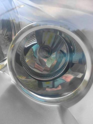

Hab mal hier 3 Bilder reingestellt.
1= normales Xenon Fahrlicht
2= Xenon+LED Fernlicht auf der unbeleuchteten Strasse
3= Xenon+LED auf einem abgemähten Acker. Sichtweite 300m+

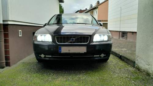

ich habe im S80 auch LED's drin. Sind von Aliexpress und dementsprechend nicht "legal". Das Licht ist viel heller.
Der Einbau geht recht gut.
Ich bin bisher noch nicht wegen Blendung angeblinkt worden.

das Licht ist viel heller als die normalen H7. Auch als die optimierten H7. Ist halt LED.
Zum Einbau reicht der Platz in den Plastikkappen. Ich habe noch ein Kästchen im Kabel als CAN-Bus KIller, das habe ich in die Plasdtikkappe in eine Aussparung eingeklebt.
Der Can-Bus meldet sich beim Anmachen. Lässt sich aber wegdrücken. Danach immer mal wieder sporadisch, habe nicht herausbekommen wann und wieso. Lässt sich mit leben.
Im Winter hatte ich noch keine Probleme. Bei uns im Rhein-Main Gebiet ist der aber auch nicht mehr so doll.
Zum Tüv baue ich wie schon vermutet kurz um, mit der Ordnungsmacht hatte ich bis jetzt noch Glück.

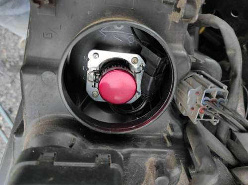

Hast da was einstellen müssen bei den LEDs selber oder dem Scheinwerfer?
Weder- noch.
War sozusagen plug&play
H7 raus...LED rein.
Meine Lampen haben keinen externen Can Bus Wächter (ist glaube ich auch nur ein Widerstand)

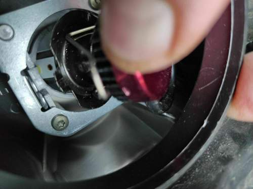

Ich musste allerdings für den Einbau den Bügel vom Reflektor entfernen.
Dieser passte nicht über den "Hintern" der LED Lampe.
Dann habe ich die LED Lampe in die Fassung eingesetzt.
Den zuvor entfernten Bügel habe ich dann zwischen Lampenkörper und Hintern durchgefädelt und dann wieder in die Reflektor Halterung eingesetzt.
Auf der andern Seite hab ich dann den Bügel wieder so eingehangen, wie es bei H7 Lampen normal ist.
Ich musste also nichts biegen, schleifen oder anpassen. Alles ist so wie es original war.
Ich bin jetzt noch mal ins Auto und hab ein paar Bilder gemacht.
Vielleicht verrät der QR Code ja was.
