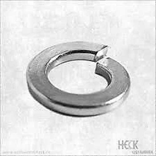

Jetzt aber ein anderes Problem: ich bin gestern bei diesem Schneefall gefahren und hab dann mit pochendem Herzen beobachtet, wie der Arm Stück für Stück sich in seiner Position verschoben hat, bis er schlussendlich in der 12 Uhr Stellung einfach stehen blieb und garnicht mehr ging. Sozusagen hatte sich die Mutter einfach wieder gelöst.
Ich hatte zum Glück den 13er Schlüssel mitgenommen und habs dann schnell gebaut und diesmal noch ein ganzes Stückchen fester angedreht.
Jetzt aber scheint wirklich ein enormer Druck auf dem Wischerblatt zu liegen, denn es steht in der Ruheposition nicht ganz senkrecht zur Scheibe, sondern ein wenig zu ihr geneigt. Kann ja auch nicht Sinn der Sache zu sein.
Oder sollte ich einfach die Mutter wieder ein klein wenig lösen? Aber wenn er dann wieder abgeht, ist das auch nicht das wahre....
Grüße, Tim
Kannst die Mutter ja ein Stück lösen und dann etwas loctite Schraubensicherung auf die Mutter machen.
Danke für den Tipp 🙂
Grüße, Tim
Nimm aber nur die mittelfeste Schraubensicherung, langt locker hin und die bekommt man mit einem Heißluftföhn (verflüssigt sich dann wieder) wieder schnell gelöst.
