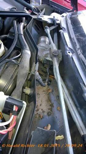

bei dem geraden schlechten Wetter bei uns, kam bei meinem Z4 wieder ein altes Problemchen zum vorschein.
Der Scheibenwischer "federt" immer etwas nach. Soweit ist das kein Problem, nur ist das oft soweit, dass man unter den Scheibenwischern schon durchschauen kann.
Hab mal was vom Scheibenwischer-Relais gelesen, aber finde die Seite lieder nicht mehr.
Wisst ihr woran das liegen kann?
Danke für die Hilfe
Das betreffende Relais heißt K36 und findet sich unterm Handschuhfach. Kostet um die 10 Euro.
Wenn das Problem dann nicht weg ist, könnte es auch am Fett, welches auf einer kleinen Steuerscheibe für die Steuerung Antrieb, liegen.

Kurzbeschreibung:
Scheibenwischer müssen runter, Stichwort Scheibenwischerarmabzieher.
4 Nieten in der Front der Plastikabdeckung Frontscheibe entfernen
Das ganze Plastik ist an der Windschutzscheibe auch noch mit Spreiznieten fest, vorsichtig anheben und lösen.
Dann das ganze Scheibenwischergestänge losschrauben, je eine Schraube li und re.
Mittig ist eine kleine weiße Plastiknase, diese nach rechts hochklappen.
Nun das ganze Gestänge umdrehen. Nun sieht man ein ca. Handtellergroßes Teil, welches mit 6 Torxschrauben festgeschraubt ist. Die Schrauben entfernen. Achtung, da ist eine dünne Papierdichtung, diese nicht knicken oder einreißen. Wenn alles offen ist siehst du die Scheibe und das Fett. Das ist das Bild was auf meiner Homepage zu sehen ist.
Das Fett von der runden Scheibe runter, auch die 2 Kupferkontakte im Deckel nicht vergessen.
Ich nehm dafür Bremsenreiniger, du kannst auch Waschbenzin nehmen.
Dann alles wieder rückbauen, sollte wieder gehen.
Die 4 Plastiknieten an der Front gehen kaputt, hohl bei Gelegenheit neue.
Das Teil hält auch so.
Das letzte Bild zeigt die Spreizniete die kaputt gehen. Das sind 4 Stück vorne.
Abgebaute Scheibenwischer + Plastikvekle
6 Schrauben öffnen
Alles voll Fett

Habe gestern noch das Fett auf der Steuerscheibe entfernt und jetzt funktioniert wieder alles einwandfrei.
Danke für die Hilfe.
Achja, da der Scheibenwischerabzieher, den mir ein bekannter aus einem Autohaus geliehen hat, leider nicht passte, hat der freundliche Mechaniker die Wischer auch ohne technische Hilfe entfernen können.
War nur einmal ein drücken und ziehen und die Wischer waren demontiert 😉
das Teil wird also nicht unbedingt benötigt, ist aber wohl die elegantere und sicherere Methode.
