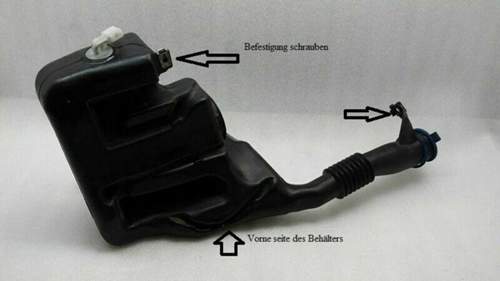

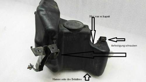

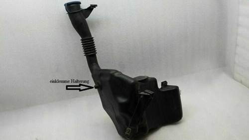

Das gleiche Problem hatte ich auch. Beim MB hatten sie zuerst Dichtungen getauscht, aber das hatte keine Besserung gebracht. Ich habe es reklamiert und den haben Sie mir angeboten neue Behälter zu verkaufen. Dann habe ich mich entschlossen selbst die Sache in Hand zu nehmen. Eigentlich ist es einfach behelter auszubauen. Mann brauch Wagenheber, eine decke um auf Boden legen zu können und natürlich Werkzeug.
Als Erstes wagen hoch heben und rechte Vorderrad ausbauen. Danach Innenverkleidung vom Radkasten abbauen. Schon seht man Behälter. Eine schraube ist von Motorraum aufzuschrauben. Mann seht diese schraube wen man Haube öffnet. Zweite schraube ist auch einfach zu aufschrauben. Dritte schraube ist an hintere Seite Behälter und die ist das komplizierte an die ganze Sache. Um diese letzte schraube zu entfernen Mus Plastik Bodenunterschutz weg. Nicht die ganze, nur das vorne kleine Stuck. An diesen Unterbodenschutz kann man beim aufgehobenem Auto gut kommen, aber Mann braucht doch vor dem Wagen sich zu legen ( das wegen die decke ). An Bild nr 2 habe ich markiert wo mein Behälter Undichtigkeit hatte. Wen Mann Behälter endlich raus hat, kann man genau überprüfen wo es leckt. Die Undichtigkeit habe ich zu bekommen mit dem Set für Fachrad reifen flicken. Seit diese Aktion vor 1/5 Jahren ist alles dicht. Einbauen im umgekehrten reihe natürlich.
Bilder sind fromm web, nicht meine original
Grammatikfehler , bitte Entschuldigen.
Gruß Almir
