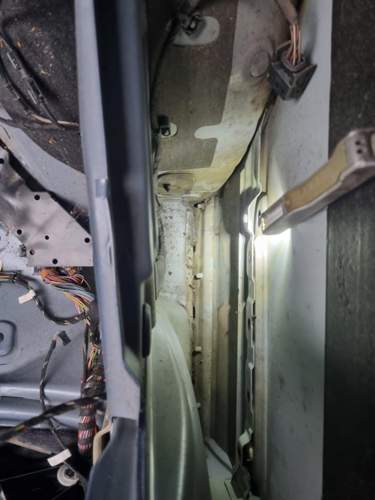

Hi, will nächste Woche mal an die hintere, linke Scheibe am Cabrio gehen, da die immer am unteren Anschlag metallisch aufschlägt und während der Fahrt, wenn sie oben ist, was klackert.
hat jemand nen Tipp, weiss eine Anleitung o.ä. das mich unterstützen könnte? Da gibts ja bestimmt einige Kniffe…

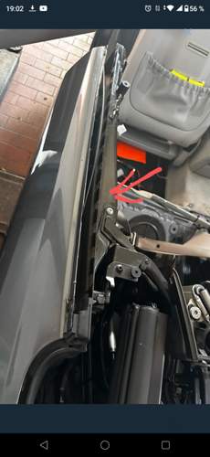

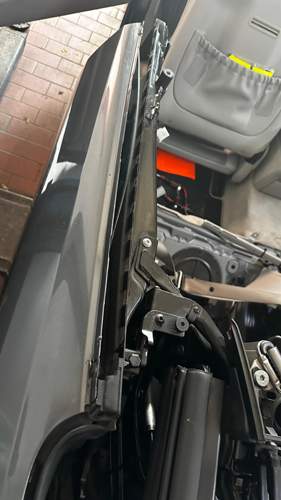

Hallo Peter, ich hab das schon 2-3 mal gemacht. Eine Anleitung hab ich leider nicht, Bilder hab ich auch keine gemacht. Kann mich aber erinnern das eine Halteschraube von außen sitzt. Da muß die kleine Zierleiste ab, dann kommst du da drann. Rückbank und die Seitenverkleidung muß auch raus. Dann der Ramen vom B Holm zum C Holm innen. Gurtbringer und sontiger Kleinkram versteht sich von selbst.
Repsatz für den Antrieb gibt's in der Bucht, ist aber verschieden nach rechts und links.
Viel Spaß beim Schrauben und lernen.
Grüße Günther

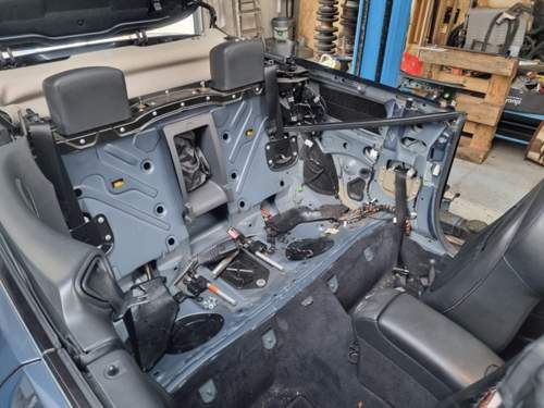

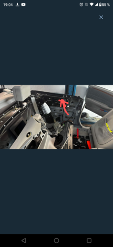

Hi Günther, soweit bin ich und nun?
Super, fast geschafft.
Das Teil muss noch raus.
Bild #211599861
Bild #211599863

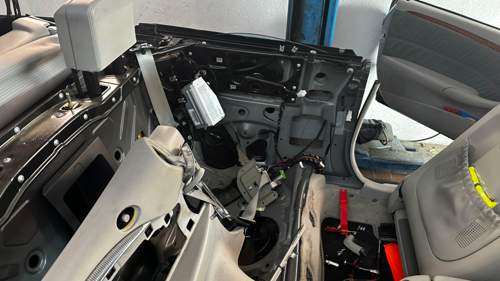

Alla gut! Weiterschrauben… mal gespannt, ob ich das alles wieder zusammen bekomme…🙈

so siehts dann aus,
Hohlraumversiegelung gleich mit machen.

Frage, muss die Scheibe raus, oder kann die dran bleiben?
Muß raus.

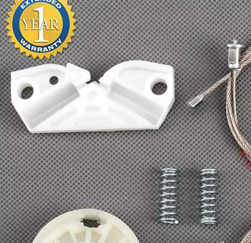

Reparatursatz kaufen.
Am Besten gleich für beide Seiten, wenn man schon mal dran ist rechts gleich mit erneuern?
Naturgemäß wird die Fahrerseite ja mehr beansprucht, weil auch die hinteren Scheiben bei Tür- oder Fensteröffnung jedesmal "zucken". (daher immer links)

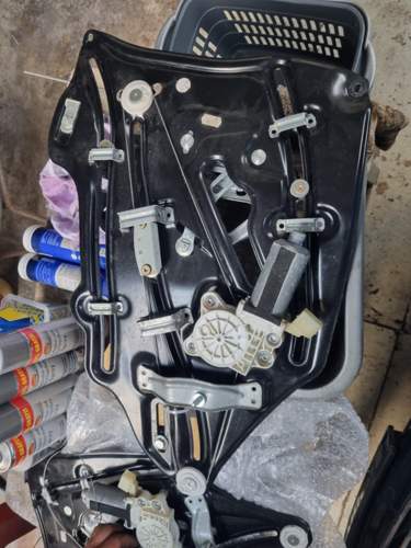

Nach Demontage duzender Teile den FH untersucht. Da weisse Kunstsoffteil ist gebrochen. Die Seile sehen prima aus, die Kunststoffwelle ebenfalls.
Peter die gibt es bei der bucht schmales Geld.
Grüße Günther
Alles wieder in Ordnung, keine metallischen Geräusche mehr, am unteren Anschlag. Alles zusammengebaut und dann festgestellt, dass das hintere Fenster beim schließen über das vordere steht. Da muss man beim einbauen wohl doch etwas justieren, damit das stimmig sitzt…
