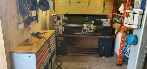

@kraeMit
ich hab auch mit einer güde angefangen zwar nicht so eine grosse wie du hast hat schon gehalten aber die qualität hat mich
auf längere zeit nicht überzeugt genau wie du beschrieben hast 🙁
hab dann viel und lang in kleinanzeigen und ebay gesucht bis ich eine alzmetall günstig gefunden habe, da ist dann der unterschied
ganz schön zur qualität
genauso hab ich es dann bei meiner drehbank gemacht einfach gründlich suchen und dann bekommt man was vernünftiges
und gibt nur 1x geld aus
bild von der bohmaschine hab ich leider keine aber von der drehbank 😉
Drehbank
