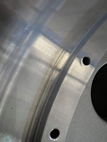

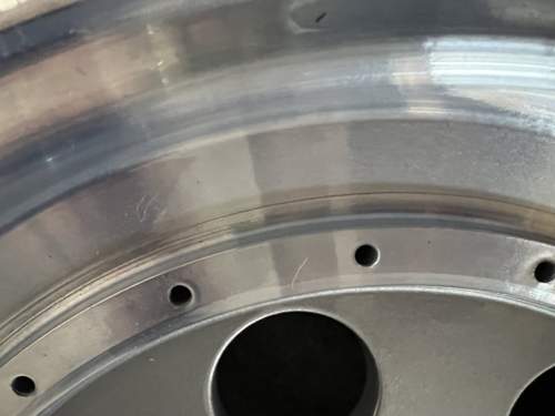

Geht bei mir um Felgen welche bereits aufgearbeitet wurden aber mit dem Ergebins nicht zufrieden bin.
Beim Glanzdrehen wurden Riffen von etw 1mm tiefe reingedreht, beim Oldtimer sieht das einfachg sch.. aus.
Der Bearbeiter sagt das
a: ich im hätte Info geben müssen wenn die Felegen älter sind (steht ja auch dem Produktionsdatum der Felge und wenn ich Oldtimerteile aufbereitem lasse sollte das klar sein)
b: das nun mal so wäre und ein besseres Ergebins nicht möglich wäre
c: nochmal drehen lehnen weitere Aufbereiter hab da sie nicht wissen wieviel Material bereits abgenommen wurde
3 Aufbereiter haben mir nach Begutachtung gesagt das es schlechte Arbeit ist. Ich brauche das schriftliche um mit meinem Anwalt dort tätig werden zu können.
Die haben Dir da keine Riefen in einer Tiefe von einem Millimeter gedreht. Demnach würde die Oberfläche aussehen, wie die einer M 12 Gewindeschraube.

Fotos der Felgen wären hilfreich................

Wenn wir ganz genau sind eigentlich eine M10. Kerndurchmesser ist 0.8xNenndurchmesser. M10 hat also 10mm Außen und 8mm Kern --> 1mm Gewindetiefe.
Aber eines ist klar, 1mm Riefen hat die Felge sicher nicht, das kriegt man nichtmal mit einem Schruppstahl hin.
