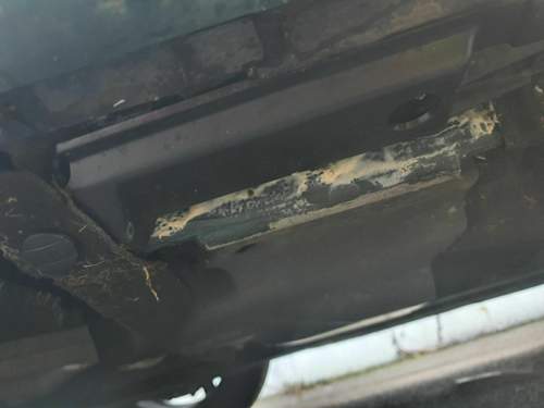

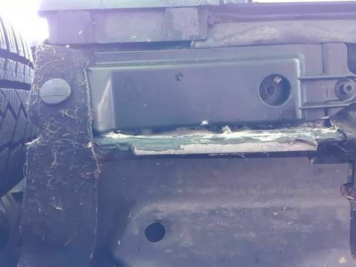

meiner war gestern wegen der Aktion 51G5 "W-Instandsetzung Unterholm" beim Freundlichen.
Kein Rost wurde gefunden. Es wurde gereinigt, konserviert und die Abdeckungen montiert.
So sieht es nach der Aktion unter dem Q5 aus. Es ist die Vorderkante vom Schweller, gleich hinter den Vorderädern.
Habe von jeder Seite mal ein Foto direkt von unten und von schräg unten gemacht.
Gruß XF-650

@XF-650 schrieb am 26. Januar 2021 um 12:07:03 Uhr:
Moin,
Gruß XF-650
Moin XF-650,
Super, vielen Dank für die Bilder. Dann weiß ich ja jetzt auch wie meiner mit den Abdeckungen aussieht.
Boogie
@XF-650: lässt Du die Kante, wo man den Wagenheber ansetzt, so unbehandelt, wie auf d. Foto? Ist ja schon relativ "blank". Frage nur aus Neugier; ich sprühe da nach einem Werkstattaufenthalt bzw. Räderwechsel immer Konservierungsspray/Wachs/Hohlraumkonservierung drauf.
Thommi
@Free_Thommy
Ale 4 Aufnahmen für den Wagenheber sind noch im Zustand vom Mai 2018.
Ich nutze sie 2x pro Jahr für den Radwechsel, habe aber noch nie was an ihnen gemacht.
Ich finde das besser dran sind als der abgedeckte Teil der Kante. Da habe ich Sorge das sich Wasser sammelt und sie schlechter Abtrocknen. Werde sie mir im Frühjahr mal ganz genau ansehen und ggf. was aufsprühen.
Danke für deine Hinweis.
Gruß XF-650
