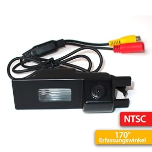

Ich habe schon eine Nachrüstung gesehen, die in der Nummernschildbeleuchtung war.
Vielleicht ist das eine Alternative ohne bohren!?!

@mzeer finde die Idee super , die Kamera in die Kennzeichenbeleuchtung zu bauen aber habe noch keinen passenden für den CLK gefunden :-( Oder ist die Kennzeichenbeleuchtung baugleich mit anderen Modellen ?
