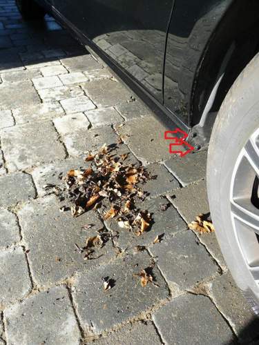

Wo landen eigentlich die Blätter, die auf das Auto/Windschutzscheibe beim Parken fallen? Letztlich im Innenkotflügel zur Fahrerkabine hin.
Und hier sammelt sich im Laufe der Zeit einiges an. Ist der Abfluss unten am Schweller/Kotflügel erst einmal verstopft, hält sich die Feuchtigkeit gut und man gibt dem Rost jede Chance.
Ich habe heute mal die Plastik-Innenkotflügel gelöst, um dann auf ein Blätter- und Dreckmeer zu stoßen.
Zwei Befestigungen gelöst und schon kann man den Innenkotflügel nach vorne ziehen, um das Laub herauszuholen. ...leichter geht Rostvorsorge nicht.
Dreck Innenkotfügel

Wie die da hinkommen? Da müsste man mal Wasser auf die Scheibe/Wasserkasten kippen, um genau zu sehen, wie das Wasser fließt. Das wird dann der Weg sein, den die Blätter gehen.
Bei manchen Autos hat der Wasserkasten eine relativ kleine Ablauföffnung oder Klappe, die dann verstopft, so dass das Wasser dann dort steht und über die Lüftung den Weg in den Innenraum findet. Das Maleur hat man dann v.a. in der Waschstrasse.
Bei der B-Klasse hat man das Problem nicht. Da werden die Blätter weiter geschwämt/transportiert. Dann sammelt es sich eben hinter den Radschalen. Aber das Grundproblem hat wohl jeder Hersteller.

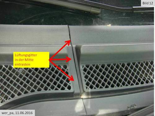

Über das lüftungsgitter/Scharniere der Motorhaube?
Schau mal Bild 1

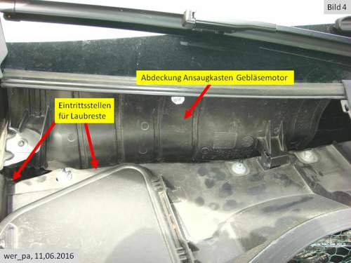

Interessant wird es auch im Bereich der Gebläsekastens für den Gebläsemotor (Bild 2 - 5, da dort ebenfalls Laubreste, aufgrund der zu großen Maschenweite des Gitters, eindringen können und Geräusche verursachen.

Hallo wer_pa,
könntest du mir bitte ein etwas totaleres Bild von dem Gebläsekasten schicken um diesen besser im Motorraum zu finden? Wie ist er zu öffnen?
Vielen Dank schon mal, Gruß Peter

Da musst du die Plastikabdeckung Bild 1 demontieren
Unterhalb der Frontscheibe, wenn du in den Motorraum schaust.
