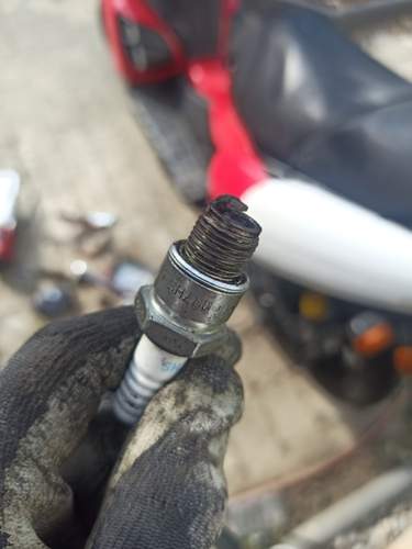

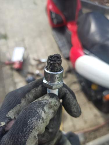

Anbei ein Bild der Zündkerze.

Zündkerze
Zündkerze

Die Zündkerze sieht nicht gut aus.
Auf den Elektroden befinden sich Ablagerungen, die da nicht sein dürfen. Die Zündkerze funkt vielleicht noch, aber nicht da, wo sie das soll. Dadurch büßt der Motor an Kraft ein. Die Zündkerze ist viel zu dunkel. Sonst liegt das daran, dass zuviel Sprit verbrannt wird. Hier könnte es aber auch daran liegen, das die Zündkerze nur unzuverlässig funkt und der Sprit dadurch nur schlecht verbrannt wird.
Ich würde die Zündkerze erstmal ersetzen und dann weitersehen, auch um unnütige Kosten für vielleicht auf Verdacht getauschte Ersatzteile zu sparen, was nicht nötig gewesen wäre.
Danke für deine schnelle Rückmeldung. Bin direkt in Globus gefahren und habe mir ein zweier Set gekauft, eingebaut und leider unverändert.

und das ist ein 2T ,kannst schon an der Kerze sehen.
Ja klar, so schaut eine Kerze beim 4 Takter nie aus, ausser er verbrennt mehr Öl als Benzin....

Nicht deswegen, am Gewinde, die kurze Bauform wirst du bei keinem 4T finden.
Oh..da habe ich mir noch nie Gedanken gemacht, aber Danke, wieder was gelernt...
Ich seh es halt an der Codierung.
@Kodiac2 schrieb am 2. September 2022 um 14:25:14 Uhr:
Die auf den meisten Bildern nicht zu sehen ist.
Viel einfacher wäre wenn ein TE direkt alle Daten schreibt vom Roller weil der Name nicht automatisch angibt ob 2 oder 4T weil viele sogar in beiden Varianten gibt.
Deswegen bleibt mir das Gewinde nicht verborgen.Beim PKW gibts auch kurz und lang Gewinde und das sind zu 99% 4T. Ich glaube nicht die Länge ist der Erkennungsfaktor sondern die Dicke.4t haben 10er ,2t haben 12er.

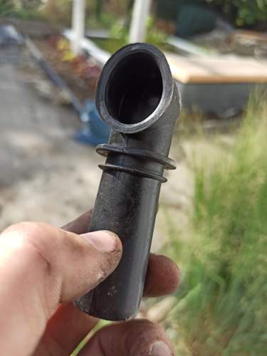

Hallo, habe das Problem heute gefunden. Der neue Luftfilter hatte einen etwas größeren Ansaugschnorchel als der davor verbaute. Dadurch hatte der Motor mehr Luft bekommen als er sollte. Habe den alten, kleineren Schnorchel eingebaut und er läuft wieder super.
Ansaugschnorchel
