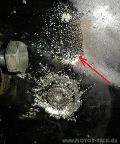

Ja hab ich auch schon versucht. Sitze aber wirklich an einer doofen Schraube fest. Die ist hinter dem Kickstarter und schon total fertig.
Muss echt überlegen wie ich das aufkriege

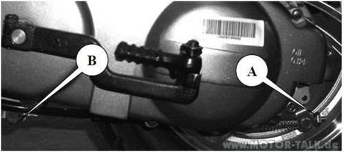

Du sollst den Deckel der Variomatik offnen:
9. Demontieren Sie den Variomatik- Gehäusedeckel (8 Schrauben SW 8mm) (Abb.6)
Kuckst du hier
< auf Seite 24, und bleibt der Kick-Hebel dran.
Ciao
@Gregi99 schrieb am 12. Dezember 2017 um 22:21:08 Uhr:
Jetzt komme ich bei dieser Schraube einfach nicht mehr weiter. Bin Grad mitm Latein such echt am ende
Ist das eine Inbus 😕
oder ises ne Torx-Schraube 😕
und falls Inbus, wie groß ist diese 😕?
Du solltest auf jeden Fall einen Hand-Schlagschrauber haben < gibt es schon für kleines Geld.
Ciao

Aber die Zentralschraube muss raus.
Nur was mich sagen wir mal stutzig macht ist welches Werkzeug er benutzt.?
Zentralschraube
wo ist die [im Anhang] 😕?

Na fachmännisch wurde dieser Schraubenkopf nicht behandelt
und wenn der TE mir sagt was das fürn Teil is, dann sag ich ihm wie das raus zu bringen ist.

nicht Seite 11 in der Anleitung,
sondern auf Seite 24 ist die Abbildung 6 😎!
Ciao
Komisch - bring die Bilder nicht geladen
Ups - wasn da faul 😕?
Variodeckel-kick
Kick-hebel
Zur not ne mutter aufschweisen und eine neue schraube besorgen
@manta-mike schrieb am 13. Dezember 2017 um 09:08:00 Uhr:
Das wäre eine Lösung
aber so machen das Murkser
eine festsitzender vernudelte Inbus
wird wenn gar nichts mehr geht ab gebohrt,
aber es gibt bessere Lösungen mit dem Hand-Schlagschrauber,
eine Neue Schraube anstelle der vernudelten benötigt der TE so wie so.

Die Schraube war leider such schon als ich das Teil so bekommen habe. Habe ich leider auch erst jetzt gesehen.
Einen Handschlagbogrer habe ich zuhause und mache dies auch heite Abend. Gestern um 10 Uhr abends hätte ich dann auch keine Lust mehr das noch zu machen^^.

Es fehlt die Info
ob das eine TX oder Inbus ist,
und was für ne Größe und Schlüssel das ist,
denn mit einem normalen Einsatz wird da nichts mehr gehen 😰!
Ciao
Auf dem foto sieht man doch ne inbus
Es ist ein Inbus der gut reinpasst aber nicht mehr fassen tut.
Die Größe weiss ich Grad leider auch nicht, kann ich leider auch erst nach der Arbeit sagen.
