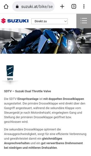

Also ich vermute sehr, dass es die Drosselklappe ist, du hast in Reihe 2 Klappen, Eine die du direkt mit dem Gasgriff regelst, das ist die Erste, bzw. die du oeffnest. Die Zweite ist die, welche langsam oeffnet, damit das Drehmoment nicht den Antrieb in kurzer Zeit zerstoert, Nach deiner Beschreibung ist diese Drosselklappe schwergaengig, und macht vermutlich nicht ganz auf.
Und was könnte da helfen? Kommt man da als Laie und ohne viel Aufwand alleine ran? Hilft da ein Tropfen Schmiermittel? Oder gibt sich das von alleine, wenn diese „zweite Drosselklappe“ sich wieder einläuft?
Ich könnte mir vorstellen, dass durch die Ultraschallreinigung sämtliche Schmierung (wenn man davon bei blankem Benzin überhaupt sprechen kann?) weggewaschen wurde.

Und wo gibts bei dem Roller eigentlich eine 2. Drosselklappe ? Die gibts doch nur mit stinknormalem Gleichdruckvergaser oder als Einspritzer.
