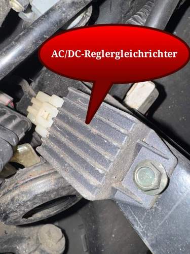

Leuchtmittel für Rücklicht und Frontlicht beide durchgebrannt. Also Lima defekt?
Und wie hängt das mit den Blinkern zusammen?

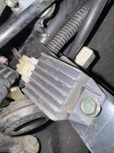

Auf dem Foto ist die Lima?
Das ist der 4-Pin AC/DC-Reglergleichrichter.
Gruß Wolfi
PS: Arbeite dich mit dem verlinkten Service Manual in die Materie ein. Danach kannst du gegebenenfalls gezielt(er)e Fragen stellen.
Was im Zusammenhang mit der Blinkanlage zuerst geprüft werden sollte, das habe ich dir bereits geschrieben. Ohne deine Eigeninitiative und ohne elektrische Grundkenntnisse wird eine Reparatur schwierig.
