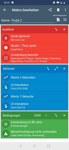

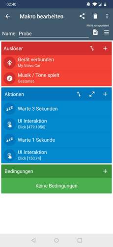

MacroDroid
MacroDroid Einstellung
Hochladen geht leider nicht
@tomiradi schrieb am 26. März 2019 um 23:59:16 Uhr:
Ich habe es mit MacroDroid hinbekommen dass man Lautsprecher automatisch lauter oder stumm stellt, nach Bedarf.
Macro ist noch nicht perfekt, bin noch am tüfteln.
Heute hat es sehr gut funktioniert.
So ganz verstehe ich noch nicht, was du überhaupt machst. Mit Lautsprecher meinst du generell den Audio-Ausgang? Oder kannst du per script zwischen Lautsprecher und BT umschalten?
Wovon machst du abhängig, ob du stumm oder laut sein willst?
Wäre ein Screenshot von dem macro evtl hilfreich?
MacroDroid simuliert klick auf Lautsprecher Symbol in der Softkey Leiste.
Danach auf gewünschte Lautstärke wenn keine Musik abgespielt wird, oder auf stumm(nicht aus) wenn Musik gehört wird
Jetzt verstehe ich 🙂 Gute Idee! Danke, ich werde mal testen, ob das für mich auch was sein könnte. Möchte eigentlich die Leiste nicht permanent sehen.
Aber theoretisch müsste das ja auch mit dem floating Menü gehen. Wäre halt ein klick mehr.

Bei MacroDroid kann man Abhängigkeiten einstellen, zB wenn keine Musik gespielt wird. Das Problem ist auch dass Blitzer auch "Musik" ist. Dafür kann man pause einfügen um Umschaltung für die Ansage zu verzögern.
