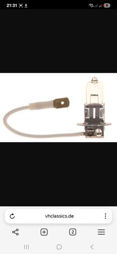

Hallo. Bei meinem rex rs 500 der vorne den doppel linsenscheinwerfer hat sind die birne für Abblendlicht defekt. Es sind h3 birnen. Nun habe ich aber das Problem. Scheinbar sind es noch die original China birnen drin. Es steht keine Watt Zahl oder sonstiges am sockel der birnen..Hat zufällig einer von euch einen solchen roller der mir sagen kann ob da 12v 55w oder 12v 35w rein kommen.
Vielen Dank

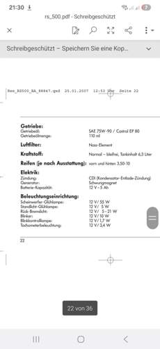

Wenn man das googelt liest man von "Abblendlicht 35 W". Google doch mal selbst...
Hallo vielen Dank für die schnelle Antwort.
Habe im Internet die Bedienungsanleitung gefunden und da steht 55w drin. Siehe Foto.
https://www.manualslib.de/manual/19342/Rex-Rs-500.html
Es sind h3 birnen.
Habe mir die besorgt und eingebaut. Sie leuchten hell, mur ist das umschalten von Abblendlicht zum Fernlicht recht langsam.
Notfalls hole ich mir mal dir 35w Version unter teste diese mal.
