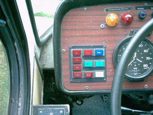

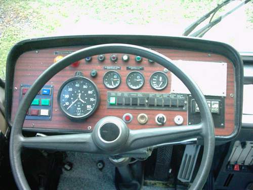

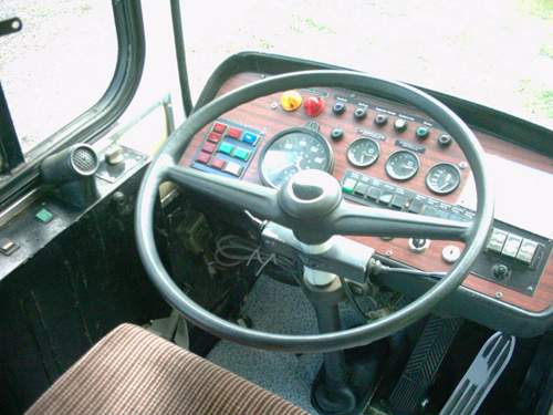

Moin,
ich war am Wochenende am Campingplatz. Hab mal ein paar Bilder vom Amaturenbrett gemacht.
Gruß Michl
