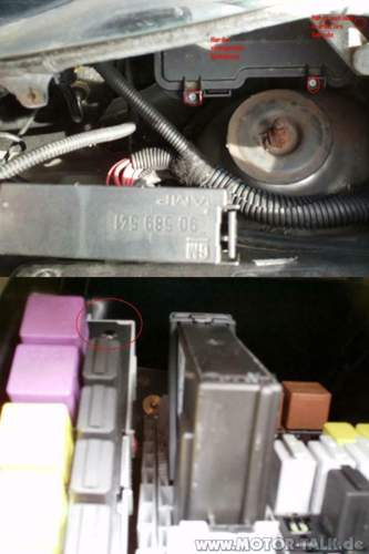

ich suche einen Belegungsplan der Relais im Kasten. Meriva a 1,4 .
Dort müssten die Relais für die Innenbeleuchtung sowie der Heckscheibenheizung sein.
Im Vorraus schonmal herzlichen dank.

was ist mit der mittleren 7,5er sicherung in der 2 spalte von links (im fzg 2te reihe von oben)? die hat nur einen kontakt (sind einige steckplätze die nur einen kontakt haben, aber alle ohne sicherung, überall wo sicherungen drin sind, sind auch 2 kontakte) und deshalb wohl überflüssig oder falsch gesteckt! jemand rat? und 3 steckplätze haben 2 kontakte aber keine sicherung!

Hallo
Sicherung Ampere abgesicherte Stromkreise
1 30 Innenraumgebläse
2 50 Servolenkung
3 40 ABS
4 60/80 Easytronic / Diesel Vorglühsystem
5 30 Heizbare Heckscheibe
6 40/50 Motorkühlung Y17DT / Z17 DTH
7 30 Anlasser
8 40 Motokühlung Ottomotoren
Daten beziehen sich aus dem Buch ( Jetzt helfe ich mir selbst ).

Original geschrieben von fr137
Das steht wenn du hast in der Bedienungsanleitung Seite 190 bis 192
Ich denke, Du verwechselst hier was.
Das ist die Belegung der Sicherungen.
Er sucht aber den Belegungsplan der Relais im Motorraum/Wasserkasten.
Habe mir die Belegung im Buch "Jetzt helfe ich mir selbst" und auch den Schaltplan angeschaut.
Dort sind aber im Kasten des Motorraums weder ein Relais für die Innenbeleuchtung noch eins für die heizbare Heckscheibe zu finden.
Es sind aber noch welche an anderen Stellen "versteckt".
Zum Beispiel in der Fahrertür für die Fensterheber und die Spiegelverstellung.
Gut zu sehen auf Seite 48 in dem Schaltplan.
Ich schicke Dir mal den Schaltplan an deine Mailadresse im anderen Thread.
Nachtrag
Auf Seite 48 rechts habe ich noch eine zusätzliche Relaisplatine entdeckt.
Und dort ist auch das Relais K49 für die heizbare Heckscheibe.
Laut Pfeil ist es auch in der Türe selbst, oder im Bereich A-Säule untergebracht.
Da es aber alles Relais für den hinteren Bereich sind, hätte ich die eher im hinteren Fahrzeugbereich vermutet.
Da hilft wohl nur die Verkleidungen abzumachen und nachschauen.
