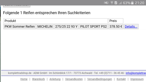

Hallo Leute,
kann mir bitte jemand von euch eine Adresse nennen, bei der ich die Reifen der folgenden Dimension bestellen kann?
275/25 ZR22 94Y (oder mit höherem Traglastindex)
oder
275/25 ZR22 97W (oder mit höherem Traglastindex)
Kann mir da jemand helfen?
Oder verkauft jemand von euch zufällig solche Reifen?
Ich danke euch.

@touaresch schrieb am 13. Juli 2016 um 20:25:09 Uhr:
der verlinkte Michelin mit 93Y
ist bis zu einer Achslast von 1300kg und Vmax 270 km/h zugelassen;
reicht doch für Deinen A8 oder 😕
ja, die Reifen sollen für meinen Audi A8 D3-4E sein. Nein, ein Traglastindex von 93 reicht für meinen Audi leider nicht, zumindest nicht für die VA. Meine Achslast beträgt dort 1315 kg!
Die beiden Reifendimensionen hat mir mein DEKRA-Prüfer, der im Fall der Fälle die Einzelabnahme machen würde, am Telefon so vorgegeben. Wahrscheinlich wird es diese 275er Reifen gar nicht mit einem der Traglastindexe geben.
