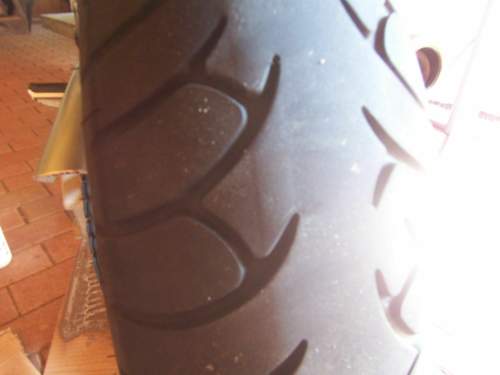

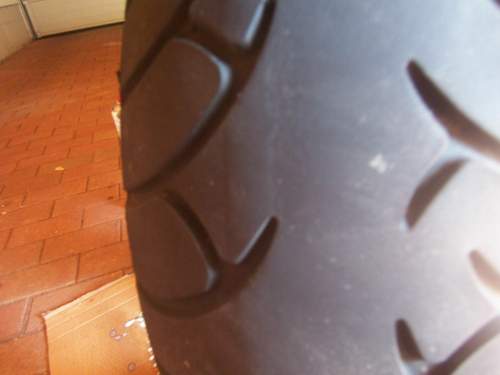

Servus,
ich habe bei meinem Metzeler Z6 nach ca. 4500 km dieses "Gebilde"
entdeckt.
Es ist meines erachtens keine Blase, sieht aber seltsam aus.
Hat jemand sowas auf einem Reifen schon mal gehabt ??
Gruß, susireiter

du meinst diese rille? hm sieht wirklich komisch aus...fährt sich doch bestimmt auch kippelig oder?! 😕
nein, beim Fahren merkt man nichts, also von daher nicht beunruhigend.
Und, das ist keine "Rille"(negativ), sondern mehr eine Beule (positiv)
Wie gesagt, stören tut´s mich nicht (beim fahren), aber es sieht
"ungesund" aus.
Hab ich noch nie gesehen so was. Nich das da irgendwie was im Reifenaufbau gerissen ist. Sprich sich da nen Stück von der Radialwicklung ins Freie arbeitet oder so. Wär vielleicht mal ne mail an Metzeler wert.
Ich geh mal davon aus, du meinst die Wulst zwischen den beiden Querrillen - dürfte nach meinem Dafürhalten aus der Herstellung stammen.
Könnte nämlich der Einfüllbereich der Gummikaskade sein - nix schlimmes, das steht einfach nur ein wenig über. Dass das mal einer wahrnimmt ist mehr als unnormal.

Diese Wulst stammt von der Herstellung des Reifens.
Beim befüllen der Formen kann es passieren, das einige Teile der Form nicht gleichmäßig erwärmt ist, und der Gummi an der Stelle anders vulkanisiert, genau danach sieht das bei deinem Reifen aus.
Bei älteren Bridgestones, die in der Mitte eine härtere Laufflächenmischiung hatten, war das nicht wirklich eine andre Mischung, sondern nur einer anderen Wärmebehandlung unterzogen. Und an diesen Reifen konnte man auch als sehen, das sich in der Mitte so eine Wulst gezeigt hat......allerdings sieht man das nur, wenn man sehr vernünftig fährt, beim zerren am Kabel rubbelt das normalerweise eben mit der Umgebung weg.
Wenn du ein shore-Meter auftreiben kannst, kannst du leicht feststellen, das an der erhabenen Stelle der Gummi eine andere Härte hat.
Langer Rede kurzer Sinn: Keine Probleme mit deinem Reifen, du kannst ihn sorglos weiternutzen.

@ Jason89: Ja, so etwas hab ich mir auch gedacht (Herstellungsmangel)
@ Kawa-Harlekin: Nein ist nicht der Interact, es ist der "Alte" Roadtec
An alle: Es hat sich von selbst erledigt, nach weiteren 500 km ist wieder alles normal. Es sieht tatsächlich so aus, als ob bei der Herstellung Temperaturunterschiede aufgetreten sind.
Das Fahrverhalten ist nach wie vor astrein.
