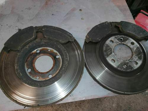

Bei den Bremsen kann ich dazu nur JA sagen. 4 Jahre alt, 32.000 km auf der Uhr und die Scheiben rundum sind Schrott. Hinten total rostig, Bremsklötze stecken. Vorne fast auf Minimalmaß und Riefen fast 1mm tief
Hinten
Vorne
Das darf und sollte nicht sein, da hat Peugeot an der Qualität von Opel gespart.

Nein, nur an der Hinterachse. Geht aber ganz einfach, zentrale Mutter lösen und einfach händisch abziehen. Bei den Scheiben ist das Lager, die neue Mutter und die Abdeckung dabei. Auch der ABS Ring ist auf der neuen Scheibe drauf.

zur Vollständigkeit, ich habe gleich einen Rundumschlag gemacht. Auch vorne neue Scheiben und hier Keramikbeläge eingebaut hinten normale. Hinten hab ich auch neue Bremssättel gebraucht, einer ließ sich nicht mehr zurückstellen. Alles von ATE. Die Mutter hinten gehört mit 300 Nm festgezogen - also in die Hände spucken.
LG robert
PS: Bei keinem Ersatzteilhändler hab ich Bremssättel hinten für den Crossland gefunden - die vom Peugeot 208 passen auch, sind völlig ident. Kolbendurchmesser 38 mm. Bremssattel Beispiel
