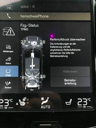

Ich habe gestern wieder auf Winterreifen gewechselt und heute nervt das TMPS rum, ich solle doch bitte die Werkstatt aufsuchen. Hinten links wird kein Reifendruck angezeigt. Was n da los? Legt sich das von selbst wieder oder muss ich dafür wirklich in die Werkstatt (was ich befürchte)? Batterie im Sensor alle oder kann es irgendwas anderes sein?
henschwa
Neu kalibriert hast du schon?
Leider nicht möglich. Das Feld ist immer ausgegraut.
Dann scheint kein Funkkontakt zwischen Drucksensor und Auto aufgebaut werden zu können. Ein Fall für :)
Der :) empfiehlt einmal Luft durchs Ventil zu pusten. Dadrin scheint der Sensor zu sitzen. Nächstmöglicher Termin in der Werkstatt in drei Wochen. Service-Profis!
