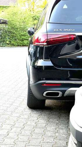

Vielleicht ist es im Bild zu sehen. Sind auch „nur“ 2cm via Codierung der Airmatic. Der Sturz ist deutlich zu sehen. Ich habe aktuell Ganzjahresreifen drauf, die sowieso relativ runter sind und beobachte das ganze. Der von MB vorgegeben Druck für max. Beladung ist VA 2.8 und HA 3.1. Ich fahre 2.9 und 3.4, mal sehen was passiert
Bild #211493975
Das sieht ja furchtbar aus...als wäre was kaputt.
Und da wunderst Du Dich, dass die innen abgefahren sind.
Da hinten Sturz und Spur einstellbar sind, solltest Du das mal durchführen lassen. Hat Dir der Fachmann, der die Tieferlegung vorgenommen hat, das nicht nahegelegt?

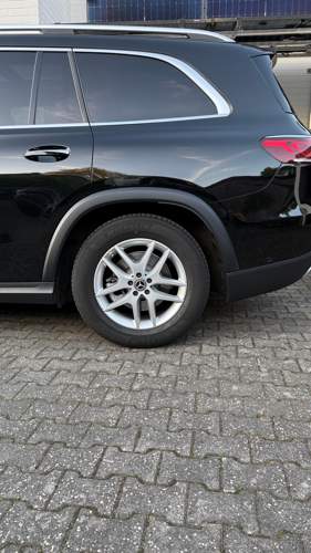

Die einen sagen so - die anderen so
Als ich den GLS bekommen habe, fand ich die Straßenlage bei >120 km/h gruselig. Komfortabel ganz klar, aber ich fand ihn da nahezu unfahrbar. Ein „wankendes Schiff im Sturm“ trifft es am besten. Es gibt eine „Sport“-Stellung, da wird das Fahrwerk um 15mm abgesenkt und die Dämpfer straffer eingestellt, da ging es. Beim Codierer habe ich ihn 20mm tiefer codieren lassen, also in etwa wie „Sport“ ohne die veränderte Dämpfereinstellung. Funktioniert gut! Wenn ich jetzt auf Sport gehe, geht er nochmal 15mm runter, in Summe dann also 35mm plus straffere Einstellung der Dänpfer.
Die Normalstellung sieht von der Seite so aus, ist also nichts kaputt
