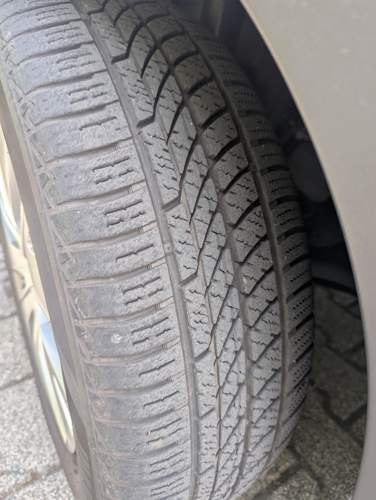

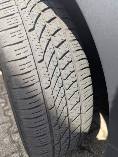

Guten Tag,
würdet ihr mir raten die Spur neu einstellen zu lassen oder ist die Art des Reifenverschleißes als normal anzusehen, mein Empfinden ist,dass die Reifen vorne, außen mehr abgefahren sind.Für den Tüv ist der aktuelle Reifenzustand (vorne) unzulässig oder?
Die Reifen hinten sind in einem guten Zustand.
Lg
Reifen vorne
Reifen vorne
Reifen vorne
2 Antworten
Wie groß ist denn die Profiltiefe in den drei umlaufenden Rillen?
@Reinmuth95 schrieb am 21. Mai 2025 um 15:01:19 Uhr:
Ich sehe da nichts TÜV-Relevantes. Insgesamt sind die Reifen nicht mehr die Besten, aber an den Verschleißanzeigern sieht man, dass sie auf jeden Fall im relevanten Bereich noch mehr als 1,6 mm Profil haben. Der TÜV wird es vielleicht als Bemerkung notieren.
Beim Kauf neuer Reifen würde ich dann auch gleich eine Vermessung durchführen lassen.
