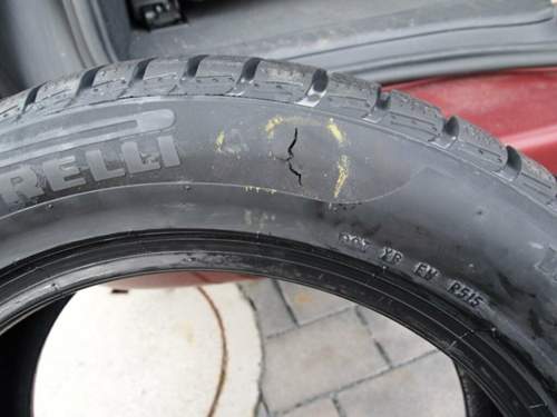

ich habe mir für meinen Espace vier neue Reifen im I-Net gakauft.
Gestern bei einen Reifenbetrieb für die Montage auf Stahlfelgen gelassen.

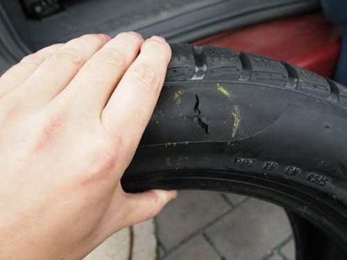

Heute meldet sich der Monteur bei mir und berichtet 3 Reifen wären OK, der Vierte wäre geplatzt.
In 18 Jahren wäre sowas noch nie passiert.
Es handelt sich um neue Pirelli Sotto Zero 3, 225/55 R17, 101 V XL, DOT 2215.
Wie kann sowas bei einem Markenreifen pasieren?
Ich bin ehrlich gesagt etwas verunsichert, was ich von den Reifen halten soll. Am liebsten würde ich diese wieder zurück geben.

Materialermüdung kann ja wohl nicht sein. Bisher hatte der Reifen ja noch nichts zu schaffen. Produktionsfehler ist eher wahrscheinlich. Kenne die Kontrollen nicht, ob z.B. jeder Reifen nach der Produktion durchleuchtet wird. Selbst da können noch Fehler passieren. Wie bereits beschrieben, wird heute fast jeder Reifen mit erhöhtem Druck montiert, es knallt fast immer heftig, wenn die Reifen an die richtige Stelle rutschen. Sehr wahrscheinlich ist der Platzer an der Unterseite während des Aufpumpens passiert sein. Wäre es oben gewesen, hätte der Monteur vorher eine Blasenbildung erkannt.
Genau,
der Reifen sollte auf der rechten Seite montiert werden, demnach ist der Schaden an der Unterseite beim Aufpumpen passiert, richtig gedeutet.
Der Verkäufer (ein größer Anbeiter) hat sich auch gemeldet. Für den defekten Reifen wurde eine Ersatzlieferung veranlasst. im Laufe der nächsten Woche wird auch der defekte Reifen abgeholt.
Somit nimmt das Ganze ein "glückliches" Ende für mich.
