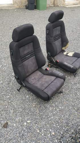

hab mal wieder ordentlich zugeschlagen und Gelumpe gekauft. Naja, von einem guten Freund abgekauft für fast nix. Wär mal wieder ein nettes Projekt die wieder herzurichten, welches sowieso wieder komplett ausufert.
Also. Es handelt sich um zwei Recaro Ergomed Ausf. D mit Stoffbezug, ein Sitz für links, ein Sitz für rechts.
- Höhe, Lehne und Vor/Zurück manuell verstellbar
- Lordose und Seitenwangen elektr. verstellbar
- Sitzheizung
- Klimapaket
- inkl der passenden Konsolen für mein Fahrzeug
- ohne Airbag

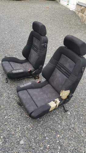

Funktionieren tut bei beiden Sitzen noch alles, nur ist natürlich der Fahrersitz ordentlich runtergerockt. Die Seitenwangen von Sitzkissen und Rückenlehne sind aufgerissen und es fehlt viel viel Schaumstoff.
Der Beifahrersitz ist, wie eigentlich immer, in tadellosem Zustand.
Jetzt meine Fragen:
- gibts evtl irgendwo im Internet oder sonst wo Explosionszeichnungen oder einen Teilekatalog? (googlesuche nach Schaumteilen ist ohne genaue Nummer etwas schwierig)
- evtl sieht man so auch wie die Sitze zusammengebaut sind bzw wie ich sie zerlegen kann? (Original Audi Sitze z. B. sind ja viel mit Plastikstiften in den Verkleidungen versehen)
- ein Anschlussplan (Absicherung) und eine Bedienungsanleitung wären auch noch nicht schlecht.
Den originalen schwarzen Bezugsstoff hab ich schon mal gefunden.
Eintragung sollte kein Problem sein, KBA Nummer steht auch beiden Sitzen drauf, sieht mein Prüfer dann immer selbst nach wenn er was wissen will.
Also vielleicht sieht ein Recarofachmann diesen Post.

Fahrersitz hab ich jetzt mal komplett zerlegt, allein schon um mal die ganzen Schaumstoffkrümel wegzusaugen.
Die defekte Sitzwange ist auch demontiert, und wenn ich das Schaumteil da so mit dem Ersatzteil für den E vergleiche ist das 1 zu 1 das selbe, bis auf den Ausschnit für die Bedieneinheit. Die Bedieneinheit ist von oben rechte Wange nach seitlich unten linke Wange (wie mans halt bei den elektr. verstellbaren Sitzen kenn) gewandert. Thats it.
Das Schaumteil kostet 70€, aber bei nem Händler aus Spanien. Mal bei Recaro anfragen was das hier kostet.
Die defekte Wange Lehne wird wohl die einzige Spezialarbeit.
Mal schauen.
Jetzt weiß ich dass schon mal sicher alles noch funktioniert, ich den Stoff und mindestens ein Schaumteil bekomme, jetzt kanns erstmal liegen. Ich schau da mal im Sommer nach ner Polsterei die das machen kann, jetzt steht eh noch anderes Zeug an den Karren an
