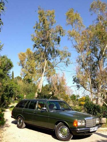

Hallo!
Ich habe diese Woche endlich "El Verde" auf Stahlfelgen umgerüstet.
Leider stehen die Radkappen ca 7mm weit von der Felge ab.
Ich habe extra neue original Klammern bei MB besorgt um diese zu montieren.
Ist das normal? Gibt es da unterschiede?
Vielen Dank im voraus für Eure Kommentare!

Etwas Luft haben die alle. Früher hatten fast alle reifen ne scheuerkante, da war es nicht so auffällig...
Gruß Stefan
Ist definitiv NICHT normal, wie es auf Bild 1 zu sehen ist!
Das sind wahrscheinlich Radkappen vom W116 -- bzw. für W123er mit 6" oder 6.5" Felgen. (gab es ja wahlweise je nach Reifengröße zu Ordern) Sollte der 🙂 eigentlich wissen, wo Du die neuen Klammern besorgt hast.
Passen bei den 5,5zöllern nicht wirklich. Ist der "innere Rand" (Tiefgang) samt Haltefedern zu tief für das seichte Felgenbett.
Ich hatte das Problem in den '80ern nämlich auch schon öfters, darum weiß ich das mit 100%iger Sicherheit.
Kannste nix dran ändern, außer 6" oder 6,5" Felgen mit entsprechender ET besorgen - oder eben SO herumfahren.
Wirklich passende Radkappen für 5,5" - und auch noch in Deiner Farbe - wären ja fast wie ein "Lottosechser" 😉

Ich habe definitiv die 6Jx14 montiert mit der 123er Teilenummer. Die Klammern sind die, die das EPC für meine Fahrgestellnummer ausspuckt.
Werde mal nachsehen ob die 6j mit der 108 nummer anders sind (Die waren auf der 1. Serie drauf.)
Gibt es da verschiedene Klammern?
W123 Stahlfelgen
Ich habe noch mal im EPC für 4 verschiedene W123er geschaut (5,5" und 6" Felgen) und alle haben die gleichen Kappen und Klammern.
Die Kappen haben ein 105 Nummer, die Klammern eine 123er

Es gab nur eine Sorte Radkappen....egal ob 116 oder 123.....ob 5.5 oder 6J. Und das ist definitiv NORMAL auf dem Bild.
Habe schon bestimmt 1000 de Radkappen montiert damals, und es war genauso wie auf dem Bild

Meine Kappen stehen auch so ab. Schlägt man etwas beherzter drauf gehen die noch ein Stück weiter rein aber sie schaffen sich wieder raus.

Ich habe mal die kappen mit den alten rostigen Klammern probiert, stehen etwa 2 mm weniger ab als mit den neuen.

Ich habe auf den Oldtimertreffen nochmal drauf geachtet - 2-3 mm Spalt sind üblich.
( auch im Show-Room von Mercedes Leseberg Classic )
