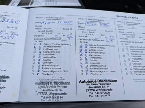

Meiner wäre auch da mit drin (EB2 . . . .) - ich hab nur Ende '19
Wurde aber schon auf Feldabhilfe anscheinend neu bei 45TKM und ich hab grade beim Kauf auch einen neuen ZR - nun bei 93TKM bekommen.
Öle waren auch immer entsprechend korrekt (Bild)

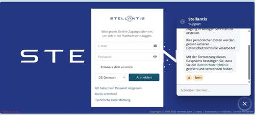

Ich komme auf diese Seite (Bild Anhang)
Bei mir ist Java installiert 😉
Stella-screenshot-2025-04-20
Bei mir ist Java auch installiert – aber das ist nicht das einzige, was hier mit hineinspielt; die Frage ist auch, wie PDFs behandelt werden – und wenn der Browser so eingestellt ist, daß Dateitypen wie PDF, DOC etc. mit einem Download-Dialog (resp. der Übergabe an einen Download-Manager) heruntergeladen werden sollen, ohne sie im Browser darzustellen, dann sollte das der Seitenbetreiber nicht künstlich unterbinden (indem er das PDF (oder was das auch immer ist – DOC etc.) so blöd einbindet, daß der Download-Dialog gar nicht startet ... (NB: hier MS Edge auf W11 aktuell)
@KulleriBlurps schrieb am 20. April 2025 um 09:36:04 Uhr:
. . . (NB: hier MS Edge auf W11 aktuell)
dto.
