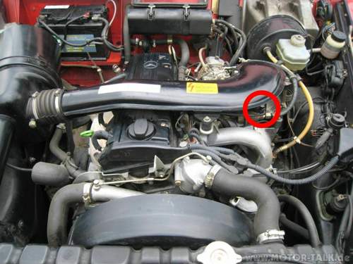

@db-fuchs schrieb am 1. Januar 2016 um 19:20:42 Uhr:
Nur Blöd das ein M 102 keinen LMM hat.
Stimmt, das Teil heißt Temperaturgeber (Pos. 23):
http://www.puch.at/.../download.aspx?...
Fwpuchmotorraum
