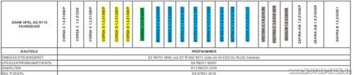

komme gerade vom tüv. der bemängelt das ich den falschen lpg gasfilter drin habe. und die die ich im gutachten stehen habe bekomme ich nicht. hab nun einen mit 14mm und 14mm anschluss drin. der will das laut gutachten aufgelistete filter von lovato e13 67r-010088 oder landi renzo e8 67r013868 verbaut werden. woher nehmen wenn nicht stehlen. hab sogar noch den original filter vom einbau da. da steht auch keine solche nummer drauf.

@gehwegschleicher schrieb am 23. März 2017 um 20:56:16 Uhr:
Ich hatte dir am 13. März eine Nachricht gesendet. Da war auch eine Bauteilliste von 2007 mit dem FL ONE Filter und TÜV Stempel dabei.
Die Fahrzeug spezifische Einbauanleitung und Tankhomologation hast du wohl schon oder wird das nicht verlangt?

Danke für die Nachricht. Ich habe nun selber mal geschaut. Das sind echt die Nummern von der Einfülleinheit. Quasi da wo der Tankstutzen drauf geschraubt wird. In dem Gutachten von Irmscher hat sich dann wohl ein Kopierfehler eingeschlichen. Weil eine Seite weiter unter Fill Unit ist eine Seriennummer die auf einen Filter passt den ich noch in der Garage gefunden habe, Der ist zwar von 2008 aber die Nummer stimmt.
Und das mit dem drüberkleben hatte ich schon überlegt. Schei.... was auf illegal ;-)
