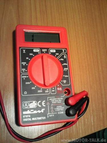

So jetzt nochmal gemessen (und ich kann die Fragen 1 bis 3 positiv beantworten - nur als ich den Steuergeräte Stecker Buchse 51 zu 25 den Widerstand gemessen habe bin ich mir bezüglich des Kontaktes nicht ganz sicher!)
Also weder von Buchse 51 noch 25 zum stromlosen Pol der Hauptsicherungsbuchse ist ein Widerstand messbar. Und zwischen Buchse 51 zu Buchse 25 ebenfalls kein Widerstand (wobei ich mir da wie gesagt nicht ganz sicher bezüglich des Kontaktes bin)

Was zeigt, denn das Multimeter an? "0,00" oder "1 .  " bzw. "  .  " ? Absolut keinen Widerstand gibt es bei elektrischen Leitungen so gut wie nie. Der normale Widerstand bei meinem Wagen mit meinem Multimeter in den Leitungen beträgt meist 0,1-0,6 Ohm.
Zitat: Dann muss an den Buchsen 25 und 51 bei gesteckter Sicherung Dauerplus anliegen, was du aber am 23.04 durch deinen Beitrag negiert hast! Was ich heute nochmals bestätige - also bei gesteckter Sicherung (funktionstüchtig!) liegt keine Spannung an, weder an Buchse 25 noch 51.
Zur Widerstandsmessung: Das Messgerät zeigt dasselbe an wie wenn die Messspitzen keinen Kontakt (und somit die Leitung keinen Durchgang) haben. Ich hanochmal ein Foto vom Messgerät mit dem "Messwert" angehängt.

Messgeraet
Kein Wunder! Jetzt verstehe ich auch, was du mit "ist kein Widerstand messbar" meintest! Der Widerstand ist nämlich unendlich groß und dann kann auch kein Dauerplus die Buchsen erreichen.
Der Fehler sollte damit gefunden sein, wenn du richtig gemessen (wie abgebildet mit der 200er-Stufe) hast. Die rote Leitung ab der Hauptsicherung ist hinüber oder dessen gecrimpter Knotenpunkt für die Buchsen 25 und 51 im Kabelstrang verrottet! Dieser Punkt ist auch im Schaltplan zu sehen.
Wenn du die Leitung reparierst oder erneuerst, sollte die Prins wieder laufen.
