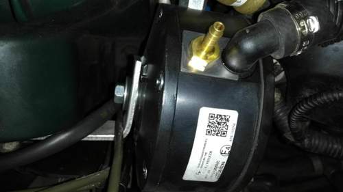

bei mir ist eine Prins VSI 2 Autogasanlage verbaut an einem Ford Motor 3.0 V6.
5000 km im Urlaub gab es keine Probleme, aber bei der Betankung nach dem Urlaub schaltete die Anlage bei 4000 U/Min ab bzw. auf Benzin und blieb aus.
Nach einer Zwischenbetankung an einer anderen Tankstelle wurde es schlagartig besser und das Problem kam erst später wieder, dafür bereits ab 3000 U/Min. Ebenfalls war auffällig, dass der Verdampfer nicht mehr heuelte, was er zuvor tat, ab dem Teilastbereich aufwärts.
Nach einer weiteren Zwischenbetankung blieben die Abschaltprobleme und erst einen Tag später gingen sie wieder in Richtung 4000 U/Min. Nach 400 km fahrt konnte man den Verdampfer auch wieder sporadisch und immer öfter leicht hören, wie im Ursprungszustand. Das Abschalten ist ausgeblieben, die Anlage läuft jetzt einwandfrei, die Druckabschaltung (vermute ich), kam nicht wieder vor.
Meine Theorie:
Das Gas war von schlechter Qualität und hat den Verdampfer beeinträchtigt / verklebt, der über die Strecke und neuem Gas durch die Strömung stückweise wieder gereinigt wurde, so dass die Reste nun im Gasphasenfilter hängen.
Nun habe ich mir den Flüssigfilter ausgebaut und angesehen. Dieser ist braun und hat nur wenige weiße Flecken, zuvor war er komplett weiß soweit ich mich erinnere (OMB steht drauf).
Meine Überlegung ist nun, den kleinen Filter zu tauschen und den großen in den nächsten 10000 km (dann hat die Anlage 15000 km gelaufen). Ich möchte gerne das Zusetzen einzelner Düsen vermeiden, so dass nicht ein Zylinder zu mager laufen sollte mit einem möglichen Folgeschaden.
Zuvor habe ich 160tkm eine Vialle Autogasanlage gefahren mit M112 Daimler Motor und diese Probleme nicht gehabt aufgrund der unterschiedlichen Funktionsweise.
Wie ist Eure Meinung?

Prins hatte vor knapp einem Jahr ne kleine Charge Verdampfer die angefangen haben zu tuten, bzw Geräusche zu machen. Es gab als Notlösung einen "Antipfeifring" der eingebaut werden konnte um das zu beheben.
Mit einher gehend waren Drucksprünge, die zu deinem Abschaltverhalten führen können. Du dürftest ja noch Garantie auf der Anlage haben und der Umrüster müsste über die Bulletins darüber informiert sein. Er kann den VD tauschen oder sich diesen Ring besorgen.

Was für ein verdampfer Typ ist es?
Mach mal ein Bild vom Aufkleber
Themenstarteram 31. Juli 2018 um 6:39
Habe den Filter in Bremsenreiniger eingelegt und ausgeblasen, er war braun aber nichts großes drin, dann bei Aral getankt und jetzt läuft die Anlage einwandfrei, der Verdampfer oszilliert auch wieder. Ich vermute, dass es an der Gasqualität lag. Nur bei der einen Füllung gab es die Probleme mit dem Abschalten, davor und danach läuft alles wie es soll.
