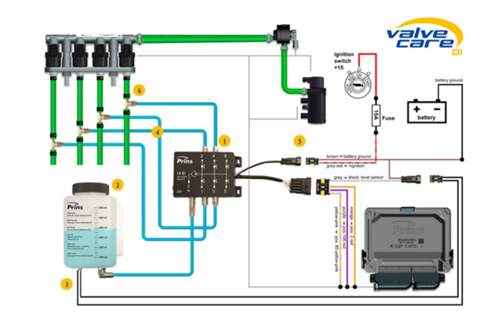

wie steht ihr zu dem Thema Ventilschutz bei nicht gasfesten Autos? Ich habe es ausgiebig recherchiert und bin zu keinem Ergebnis gekommen. 2 bekannte LPG Umrüster mit gutem Ruf, denen ich auch gewissermaßen vertraue, sagten mir das ist eine überflüssige Sache, die gar nichts bringt und höchstens versicherungstechnisch Sinn macht.
Wie steht ihr dazu?

Und was willst mit den ValveCare Flaschen dann machen? In die Ecke stellen und angucken? Wenn du keine Dosiereinrichtung verbaut hast, kannst du damit gar nichts machen. Und zu der Theorie deines Bekannten: Solange er auf Benzin läuft, braucht er gar kein Additiv. Und glaubst du ernsthaft, dass 500m auf Benzin reichen, um für 4-500km Strecke auf Gas auch nur irgendeinen Effekt haben? Das kontinuierlich eingespritzte Additiv verhindert das "Verkleben" von Ventil und Sitz. Wie zuverlässig das funktioniert ist schwer zu sagen, mein nicht gasfester Cayenne lief damit jedenfalls bis zum Verkauf -bei über 360tkm- ohne Probleme. Und fest steht: Schaden tut es nicht und kosten tut es auch nicht die Welt (weder die Dosiereinrichtung, noch das Additiv).
Es gibt auch Ausnahmen: Nicht sinnvoll ist ValveCare natürlich bei allen DI-Motoren und vielleicht hast du ja einen solchen....

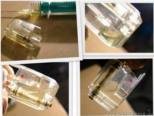

Das kontinuierlich eingespritzte Additiv verhindert das "Verkleben" von Ventil und Sitz. Wie zuverlässig das funktioniert ist schwer zu sagen, ..........
Wenn Du aufmerksam die vorangegangenen Texte gelesen hast, dann kommst nicht auf "Verkleben" 🙂
