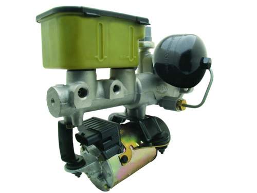

An meinem Regal hat sich wohl der Membranspeicher (brake accumulator) verabschiedet.
(Aussage aus einem amerikanischen W-Body Forum)
Dies ist ein bekanntes Problem bei ABS / Bremssystemen dieser Art und haben auch viele andere Hersteller verbaut. Altersbedingt wird dann die Membrane undicht und die Bremswirkung lässt stark nach.
Der Originale AC Delco Accumulator ist "Made in Germany" und wohl nur noch als Altbestand zu haben. (Teilenummer 25528382)
Da bei mir in der Nähe ein Hansaflex Vertrieb ist und diese auch einen passenden Druckspeicher hätten würde ich diesen von dort beziehen. Ist Neuware und komme auch günstiger davon.
Nun habe ich aber folgendes Problem:
Diese Druckspeicher sind mit einem gewissen Druck an Stickstoff vor gefüllt, und genau diesen Druck bräuchte ich.
Kann man da jemand weiterhelfen ?
Solange dieses Problem nicht behoben ist kann ich nicht damit fahren.
Danke im Vorraus.

Der Druck beträgt 1200 PSI bzw. 82 Bar.

Hansaflex konnte mir wohl einen Druckspeicher besorgen allerdings kam dieser dann ohne den benötigten Vorspanndruck von 1200 PSI bei denen an.
Die Füllung des Druckspeichers konnte Sie bzw. denen kein bekannter Betrieb machen, und somit nahm ich den Speicher natürlich nicht da er für mich damit nutzlos war.
Einzig www.hydraulikverkauf.de kann einen passenden (über Adapter) besorgen dessen Mebran auch mit der Bremsflüssigkeit kompatibel ist.

Allerdings hat der originale Druckspeicher ein Volumen von 0.25 l und die von dir genannten Druckspeicher haben ein Volumen von 0.48 l und damit sind diese vom Platz her leider zu groß.
Der originale ist im Regal schon sehr passend konstruiert, und somit bleibt sehr wenig Platz für Toleranzen nach oben bezüglich der Größe.

UPDATE: Mittlerweile habe ich endlich einen Betrieb gefunden, welcher einen Druckspeicher liefern kann mit den passenden Parametern wie a) passender Größe b) passender Vorspanndruck (1200 PSI) c) kompatibel zu Bremsflüssigkeit.
Einziger Haken welcher mich nochmals viele Nerven und auch Zeit gekostet hat: Mann benötigt einen Adapter vom Druckspeicher zum Powermaster System, da der neue Druckspeicher einen anderen Anschluss hat.
Ob das nun alles zu 100 % funktioniert kann und will ich noch nicht sagen, da aufgrund der Entlüftungsproblematik momentan ein Test noch bevor steht.
Erste Tests in der Garage bestätigen aber das zu mindestens bei mir nur der Druckspeicher hin war. Was auch in den meisten Fällen auch der Fall ist, da diese eine begrenzte Lebensdauer haben.

Die Membrane dieser Druckspeicher können nach einigen Jahren den Druck nicht mehr halten und werden undicht. Deshalb versagt dann auch der volle Bremsdruck, da die Pumpe bei jedem tritt aufs Bremspedal den Bremsdruck aufbringen will.
