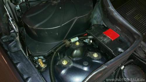

Wo sitzt denn der Pollenfilter beim GLK, wie komme ich da ran?
Weiß das zufällig hier jemand?
Ist das ein Aktivkohlefilter oder nur ein einfacher Filter?

Welche Klimaanlage ist bei Dir verbaut?
Die serienmäßige Thematic hat nur einen Pollenfilter und nur die Mehrzonen Thermotronic hat einen Aktivkohlefilter.
Der Pollenfilter befindet sich, so weit ich mich erinnere, Links an der Spritzwand, über der Batterie. Befestigt ist er mittels mehrerer Schnappbügel und lässt sich so flux austauschen.
Wo der zusätzliche Aktivkohlefilter verbaut ist, kann ich Dir nicht sagen.
*hochhol*
Nein.
Nach diesem Video sitzt der Innenraumluftfilter unter dem Handschuhfach : http://www.youtube.com/watch?v=_BrVpFx86O8

Ich wechsel ihn 2x im Jahr. Geht ganz einfach, ist kein Problem.
Ja, er sitzt unter dem Handschuhfach.

...und welcher Filter sitzt dann ueber der Batterie ???
Bitte ?😕
Gar keiner mehr. Das war mal bei der Baureihe 203
Zudem wurde die Batterie bis 11/09 im Kofferraum verbaut. Erst danach ist sie in den Motorraum gewandert
Siehe Rettungskarte für den GLK
Gruß TuxOpa
Also meiner ist von 04/2009 und hat die Batterie unter diesem Filterkasten in Fahrtrichtung hinten re. im Motorraum...
Imag1052
ist bei mir auch so.
Gruss Ralf
Ok der Kasten ist leer...kein Filter drin...
