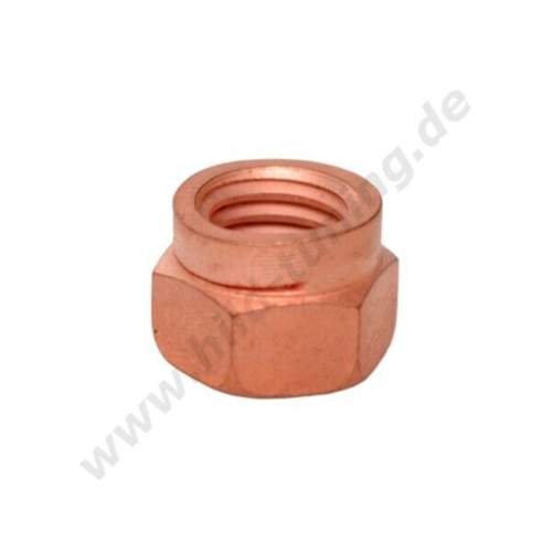

Dann schraub noch ein paar Jahrzehnte und du wirst merken, das da sehr oft Kupfermuttern verwendet werden - auch wenn die nicht auf den ersten Blick so aussehen :-)

Die Befestigungen des Krümmers sind Stehbolzen mit Kupfermuttern. Normalerweise reißt da nichts ab. Im Zweifel drehst du den Bolzen aus dem Kopf. Neu machen würde ich die sowieso. Eine Woche lang zweimal täglich reichlich Diesel an die Bolzen, denn klappt das auch.
Wo siehst du denn da Kupfermuttern?
Kenn ich so nicht aus der Serie das die dort eingesetzt werden, der Rostschicht nach zu urteilen sind das aber normale Stahlmuttern 😉
Die Mutter im Vordergrund am Auspuffkrümmer ist sichtbar eine Kupfermutter. Oben quer geschlitzt als Sicherung, und auch die Schlüsselweite passt.
Wäre das eine Stahlmutter, wär die schon halb weggegammelt
Und- 1983....wer sagt, das das noch Serie ist? Gut möglich das da schon (mehrfach) die Flanschdichtung gewechselt wurde, wenn nicht gar der komplette Krümmer.
Auspuffmutter-kupfermutter-termag
Wo erkennst du da eine Kupfermutter? Ich sehe nur eine verrostete Mutter, so sahen die alle aus die ich bisher an Abgaskrümmern abgeschraubt habe, keine davon war bisher aus Kupfer.
209445029-w988-h741
Naja, hab schon ein paar Krümmer ausgebaut, bisher noch keine Kupfermutter gefunden. Sieht wie gesagt für mich auch nicht wie Kupfer aus sondern wie ganz normaler Stahl.
Wenn alles gut läuft kommt aber sowieso der komplette Stehbolzen mit raus.
Die sind bzw waren aber standard. Bei M8 meistens SW 12. Wie schon erwähnt - zu erkennen am Sicherungsring.
@Destructor schrieb am 11. Februar 2019 um 23:05:57 Uhr:
Woran glaubst du das zu erkennen? An der Verschmutzung? Also wenn du nach so oberflächlichen Dingen gehst....die Bauform lässt eindeutig eine für solche Anwendungen übliche Kupfermutter erkennen- siehe mein gepostetes Bild.
Gibt man bei google nur "Muttern Aufpuff" ein, kommen für die Krümmerverschraubung fast ausnahmslos Kupfermuttern- lediglich für die Hosenrohrbefestigung werden des öfteren Stahlmuttern angeboten.
