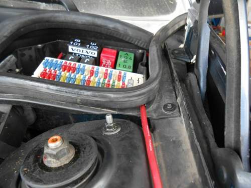

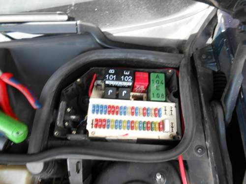

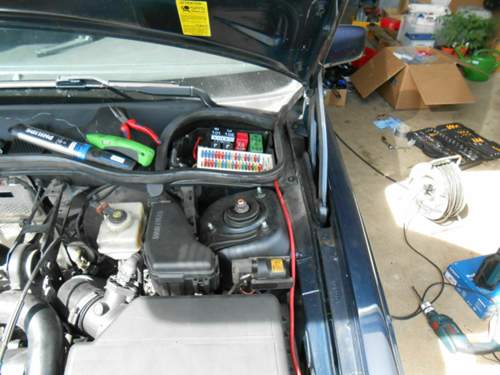

Bei mir liegt das Kabel wie folgt. Die unteren Durchführungen habe ich nicht genommen da schon reichlich Kabel drin liegen und ich Knicke produziert hätte. So wie es auf den Bildern zu sehen ist, liegt alles scheuerfrei und unsichtbar.
Das Kabel läuft mit denen unter dem Sicherungskasten in den Innenraum.
Dscn6129
Dscn6130
Dscn6131
Ich bin mit 10qmm auf der Beifahrerseite durch eine vorhandene Tülle gegangen.
Sicherung ist direkt hinter der Batterie und das Kabel geht im Motorraum an der Domstrebe von der Batterieseite zur Beifahrerseite.
Meine Endstufe passt unter den Beifahrersitz, deswegen bot sich das sowieso an.
Dann noch ein paar Meter 4 qmm zum Woofer, damit der auch mal an eine andere Stelle kann.
