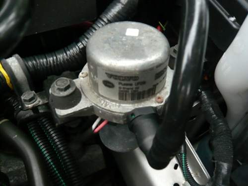

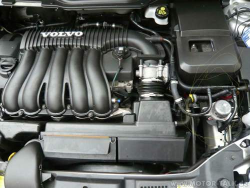

hab heute nach abstellen des Motors ein piependes Geräusch bemerkt. Eine Pumpe (Fotos im Anhang), läuft ca. 1 min nach Ausschaltung des Motors nach.Ausserdem ist sie sehr heiss. Was ist das für ein Teil ? Ist das normal?

also hier mal meine mails vom 🙂 bzgl der pumpe:
die von Ihnen im Bild gezeigte Pumpe ist eine Unterdruckpumpe für`s Bremssystem, völlig korrekt. Es kann passieren das nach abstellen des Motor`s es zu einem nachsummen kommt, welches aber nur für ein paar Sekunden hörbar sein dürfte, dies hängt damit zusammen, das der Unterdruck im Vakuumsystem versucht wird aufrecht zu erhalten. Da Sie beim anhalten und anschließendem abstellen des Motor`s die Bremse betätigen, verliert das System kurzzeitig ein wenig Unterdruck welches die Pumpe ausgleicht. Ich würde dieses Geräusch als normal einstufen, solange die Pumpe nicht länger als max 10 sek läuft, da dies auch bei unserem Vorführwagen zu hören ist.
eine genaue Zeitaussage für das nachlaufen der Pumpe kann ich leider nicht geben, aber nur soviel, wenn die Bremswirkung i.O ist und das Pedal nicht hart ist beim betätigen, kann eigentlich kein permanenter Druckverlust vorhanden sein.
Wenn die Pumpe kaputt wäre würden sie dies an einem harten Bremspedal sofort spüren, das Pedal wäre so hart das sie keinen Bremspunkt richtig dosieren könnten.

mein erster Gedanke - das sieht aus, wie eine Standheizung.
Ich habe auch eine - die ist aber beim 2,0D an anderer Stelle verbaut.
Das das Geräusch gerade jetzt auftritt, kann mit den "tiefen" Außentemperaturen zusammenhängen. Dann springt die nämlich beim Starten eines kalten Motors mit an und läuft noch ein wenig nach, wenn Du das Fahrzeug, vor erreichen einer optimalen Motortemperatur, wieder abstellst.
Nur so eine spontane Idee...

Hat vermutlich etwas mit der Lufteinblasung in der Kaltstartphase (ca. 30 Sek.) mit leicht erhöhtem Leerlauf (1400-1600 Upm) zu tun, damit der Katalysator schneller anspringt. Sollte aber sicher nicht nach dem abschalten des Motors (kalt/warm) noch nachlaufen, sondern nur beim Kaltstart oder Start nach längerer Standzeit anlaufen und nicht heiss werden, ausser der normalen Wärmeabstrahlung aus dem Motorraum.

Ist es im Inneren des Autos besser wahrnehmbar oder im Motorraum?

Hi DDD,
im Motorraum hört man es am besten. Es ist aber auch im inneren wahrnehmbar.
Keine Idee was das für ein Teil sein könnte ( 2.Foto).

habe mir jetzt zu Hause das Bild noch einmal in besserer Qualität und in Ruhe angeschaut - das ist definitiv keine Standheizung.
Durch den Aufnahmewinkel sieht das vordere linke Rahmenende auf den ersten Blick wie das kastenförmige Hauptgerät einer Standheizung aus...

Jetzt erst sehe ich es...
Das ist ne Vakuumpumpe für die Klimaanlage. Wenn du schaust, da ist ja eine Leitung dran. Dieses ist verbunden mit:
Ansaugbrücke (verfolge den Schlauch zur Brücke) sowie zum Innenraum. D.H. dass die wohl im Innenraum eine Vakuumstellfunktion hat. Bin mir gerade nicht sicher, aber ich meine dass die Klimaanlage auch zum Teil via Vakuum arbeitet. Bin mir da jedoch nicht ganz sicher, aber es ist korrekt so. Manche Motoren haben Unterdruckpumpen (meistens Diesel) und andere haben es als Unterstützung.
Ich meine dass es genau das selbe Geräusch ist, was sich bei mir einstellt, wenn ich den Zündschlüssel reinstecke.
Vibriert es wenn an?

Mein Volvo S40 2.4i hat diesselbe Pumpe, und die macht auch ein paar Minuten Geräusche sobald man das Auto "elektrisch" scharf macht bzw. man den Motor abstellt und das Auto verlässt. - Das war aber immer schon so, und muss wohl so sein. - Ich glaube auch das es was mit der Klimaanlage zu tun hat.

vielleicht ist dies eine Unterdruckpumpe, damit z.B. der Bremskraftverstärker auch ohne Motor arbeitet. Ev. sind noch weitere Systeme Unterdruckgesteuert. Die Klimaanlage würde ich jedoch eher nicht dazu zählen. Wenn der Motor dann läuft, ergibt sich der Unterdurck im Ansaugtrakt von selbst und die Pumpe würde dann nicht mehr benötigt.
