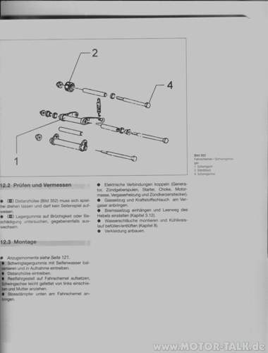

Hier die 2 Seite aus der Rep.-Anleitung von Hexagon, aber für die Aktion ist mehr Werzeug erforderlich wie der Werzeugkoffer von Aldi.

Hi Kater Mo,
danke für die Bilder.
ich hätte mal eine frage. Ich wollte mich jetzt mal so langsam an die Reparatur des Silentblock machen und die sachen bestellen. Jetzt habe ich aber festgestellt das mein Silentblock einen Aussendurchmesser von ca.59 mm hat und den wo ich bestellen wollte aber 62 mm vorweist . Wobei ich so gut wie es ging im Eingebauten Zustand gemseen habe . Ihr habt zwar geschrieben das der Block reingepresst werden muß, aber bei ca.3 mm sehe ich da probleme und kann mir das auch nicht vorstellen. Oder liege ich da falsch. Vielleicht hat ja von euch jemand Ratschläge für mich und kann mir da weiter helfen.
