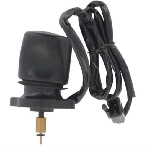

Ich habe nochmals eine frage zum Thema KV, und zwar ist in dem Kolben zwischen der Spitze
eine Gummidichtung drin, ich denke mir einfach das es nochmal zur Abdichtung beitragen soll,
dennoch frage ich mich warum es mal diese Dichtung gibt und warum es sie nicht gibt?
Das frage ich mich allerdings auch oft.
Wenn die Nadel neben der langsamen Abmagerung, die Funktion des Schließens übernimmt, braucht es keine Dichtung.
Übernimmt die Nadel nur das langsame Abmagern und hängt am Ende Fahrt so rum, wird’s eine Dichtung brauchen.
Denk ich. Genau weis ich’s nicht.
Gruß und gute Fahrt !
Die Kaltstarthilfe (KH) ist im Prinzip wie ein kleiner Rundschiebervergaser aufgebaut, dessen Kolben durch eine elektrische Beheizung nach “unten“ ausfährt und bei Abkühlung des Heizelements durch Federkraft wieder in die geöffnete Stellung zurückfährt.
Die Nadel am Kolben dichtet niemals in der (Nadel-)düse der KH komplett ab. Das Schließen des Zusatzluftkanals für das Startgemisch übernimmt der Kolben. Die Gummidichtung auf der Unterseite des Kolbens macht zusätzlich die Benzinzufuhr dicht.
Gruß Wolfi
Edit: Auf dieser Skizze ist der Aufbau eines E-Choke schhön dargestellt. Bei einem exakt bearbeiteten Chokegehäuse und spielfrei eingepasstem Chokekolben funktioniert das Verschließen der KH prinzipiell auch ohne die Gummidichtung auf der Unterseite des Kolbens. Allerdings erhöht sich damit die Klemmgefahr des Chokekolbens im Gehäuse, sodaß die Variante mit der Gummidichtung wohl die Standard Ausführung sein dürfte.
@Kiess
Hast du ein Foto von einem E-Choke ohne die Gummidichtung unten am Kolben, oder ist diese Dichtscheibe womöglich nur abhanden gekommen (s. angehängtes Foto). 😉
E-Choke
