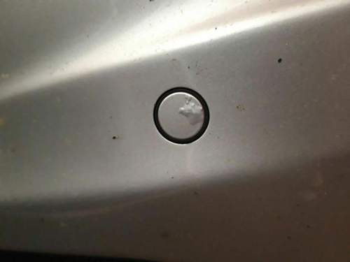

Ich habe bei mir den Lack von drei Sensoren angekratzt, da er aufgeblüht war. Seither ist Ruhe…

Zitat:@MehrPower schrieb am 13. Mai 2025 um 07:48:38 Uhr:
das hatte ich meinem XC60 auch schon, kommt wohl öfter vor. War da aber links.Habe es bei meinem jetzigen XC40 jetzt auch wieder zeitweise, Lack sieht aber gut aus, diesmal aber rechts.Gruß
MehrPower
Der Lack sieht aber nicht mehr gut aus.
Da ist ja eine Beule drunter und somit korrosion.
Hatte ich auch (V70 III aus 2010) , wurde vor ca. zwei Monaten gegen einen billigen Ersatz aus ebay getauscht und seither ist Ruhe.
Hallo m.s.m.s,
das Bild war vom XC60, der wurde getauscht und es war weg. Beim jetztigen sieht es nicht so aus.
