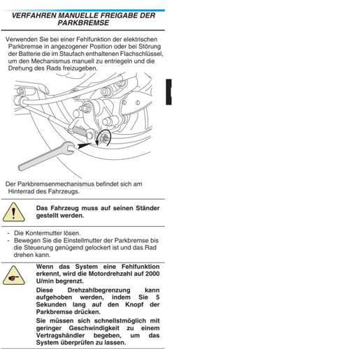

Versuch es doch mal so.
Parkbremse-metropolis
Das hab ich ohnehin sofort gemacht,hab nur elektronisch keine Gasfreigabe???🤷‍♂️
