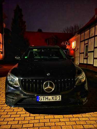

Nach langem betrachten entsprechender Videos und vielen Beiträgen hier in MT habe ich mich entschlossen den Einbau des Panamericana Grills zu wagen.
Bei der Fa. Göckel hier in BW. habe ich den passenden Grill erhalten.
Den konnte ich für 199.- € selbst abholen, da bei mir gleich um die Ecke ( schicken wären 29.-€ gewesen ).
Dort war man sehr genau und der Grill konnte nach Vorlage der FIN auch gefunden werden.
Lediglich die Halterung für die Kabel der Distronic war nicht vorhanden, konnte aber mit etwas handwerklichem Geschick problemlos erledigt werden. Ansonsten ist der Grill makellos verarbeitet und passgenau. Wenn da nicht alles passt, vor allem die Position der Kamera dann kann er schon in den Müll.
Also, diejenigen die den Grill in 40 min. ohne Abnahme des Stoßfängers gewechselt haben, denen glaube ich kein Wort, jedenfalls nicht bei vorhandener Distronic/Kamera und Serienausstattung.
3 Stunden kann ich mir nur vorstellen, wenn man es schon öfters gemacht hat und eine Hebebühne vorhanden ist.
Vor allem sind die meisten Einbauvideos von Autos ohne Distronic/Kamera und vor 2019 gebaut. So mal schnell die oberen Schrauben raus und Grill nach unten innen schwenken ( ich sags nur vereinfacht ) das geht nicht so.
Ohne Abnahme des Stoßfängers bekommt man - aber mit erheblichem Arbeitsaufwand - den Grill zwar raus aber nicht mehr hinein.
Man kann ja da auch nicht mit Gewalt agieren, sonst riskiert man evtl. das Scheinwerferglas oder die im Stern befindliche Distronic zu beschädigen.
Ich habe mit entsprechender Vorsicht alles hinbekommen, würde aber künftig das Bodenblech abnehmen und die seitlichen Schrauben abschrauben und so erheblich einfacher zum Ergebnis kommen.
Jedenfalls er ist nun eingebaut und gefällt allgemein sehr gut.
Vor allem beim Umbau des Sternes muß man das Kabel der Kamera ausstecken und da hatte ich Bedenken ob danach wieder ales funktioniert. Aber alles wie vorher.

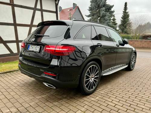

auf den Bildern kann ich jetzt nicht erkennen ob du ein Coupe oder einen SUV hast, was für ein Baujahr ist der denn ?
@softwarefriedl schrieb am 17. Februar 2022 um 05:19:34 Uhr:
prima, hast du Bilder von Deinem Werk?
Bilder sind jetzt da,ich bin stolz auf euch,danke.

Der GLC ist aus 12/2018. Es ist kein Coupé. Ich arbeite selbst bei Benz (im Verkauf) und mein Kollege aus der Werkstatt (Meister) hat das für mich erledigt. Erst hieß es auch, dass alles abgebaut werden muss aber als ich nach ca. 30 Minuten nachschaute, war der alte Grill draußen und er komplettierte schon den neuen Grill…
