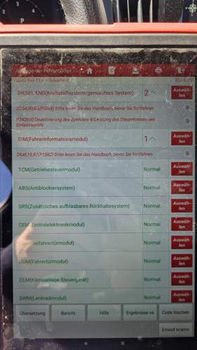

Liebe Leute,
heute bei Dekra den S90 Vorgeführt. Die HU war tadellos beim AU leider nicht wie erhofft. Der Prüfer konnte den Fehler P3426 nicht löschen.
"Zyl. 4 Deaktivierung/ Einlassventil Steuerungskreis Leistungsproblem"
Ich habe weder die MKL an noch ein Leistungsverlust oder Vibrieren o.ä...
Die Partikelanzahl liegt bei rund 148000
Welchen Tipp könntet ihr mir vorerst geben?
Baujahr 2016 D4 .Laufleistung 180 k

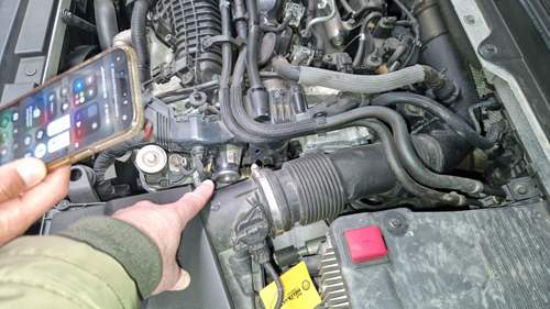

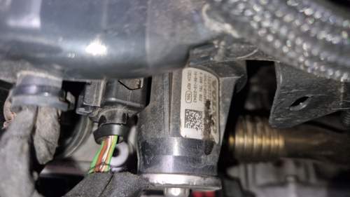

Update;
Heute bei einem guten Freund der vom kern ein richtig guter Mechaniker ist hat die Ursache gefunden.
Ein Stellmotor oder auch Luftklappensteuerung genannt mit der Volvo Teilenr 31293737.
Fehler löschung war Via Tester nach wie vor nicht möglich.
Das einzig was Er dann auf Glück probiert hat,das er mit einem Gegenstad auf das Gehäuse draufgekloppft hat und siehe da das Ding geht wieder und hat sich vom System löschen Lassen.Anschliessend beim Tüv zu Nachuntersuchung.Der Prüfer hat gut gestaunt als Er auch die extrem gesunkene Partikelanzahl von fast 150.000 runter auf nur 100 (Hundert) am Prüfbildschirm sah. Er fragte was wer gemacht hat. Für mich ebenfalls ein Rätsel aber war mir Recht ich hab meine Plakette nun...
