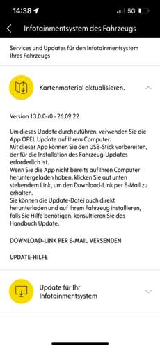

Hast du evtl einen Link dazu? In der App wird nur Infotainment angezeigt aber keine Karte. Ich habe immer noch die Version von 2018 installiert. 8x Werkstatt und immer die Ansage, es gäbe keine Updates
Du musst das Opel Update Programm auf dem PC mit Windows nutzen. Da wird es dir angezeigt.
In meiner App steht es auch nicht.
Die App ist sowieso totaler Müll. Ich war jetzt 1200km unterwegs, immer mit der App am Handy an und mit Bluetooth verbunden. Hat sich nicht mehr mit den Fahrzeugdaten aktualisiert. Das klappt mal alle Jubel Jahre wenn man Glück hat.
Ist das die Version: 42.03.3342_NAC-r0 ?
Danke für die Antworten
Das mag die Version für das System sein. Die Navi Karte hat R13.0 glaub ich.
Ja, die Karte ist die Version 13 und sollte sowohl in dem Programm unter Windows als auch in der App angezeigt werden. Die Installation hat bei mir übrigens etwas über eine Stunde gedauert.
