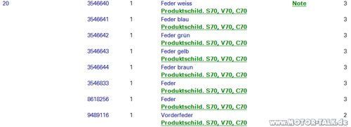

Nur gibt es insgesamt 7 verschiedene Federn alleine für die Vorderachse zu bestellen:
Feder, weiss
Feder, blau
Feder, grün
Feder, gelb
Feder, Dynamic, braun
Feder
Feder
Ich weiß, dass ich die "richtige" Feder über das Produktschild finden kann, allerdings will ich nicht die "richtige" bestellen, sondern eine kürzere. Das geht darauf zurück, dass es Aftermarket Tieferledungsfedern nur ab 30/35mm Tieferlegung gibt und die original Dynamic und Sport Fahrwerksvarianten wohl eine geringere Tieferlegung gehabt haben sollen, da ich die 30mm Varianten bei verschiedenen Fahrzeugen schon ziemlich tief und hart empfand. Ich weiß auch, dass original ebenfalls verschiedene Dämpfervarianten verbaut waren, ich würde gerne auf eine Variante von Koni wechseln.

Aber im Fall der braunen Federn "Dynamic" kann ich Dir helfen: Das sind völlig normale TDI-Standardfedern. D.h. sämtliche TDI im V70/S70 hatten die an der Vorderachse ab Werk.
Woher die Bezeichnung "Dynamic" stammt kann ich nur vermuten: Evtl. hatten Fahrzeuge für bestimmte Exportmärkte andere (höhere) Federn, und "Dynamic" war dann beim TDI die Feder für Länder mit guten Straßen wie Europa, USA etc.

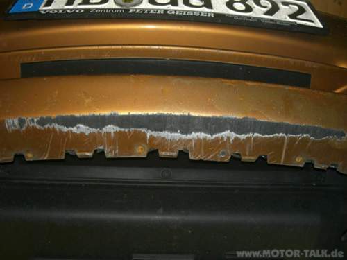

Die originalen (optionalen) Tieferlegungsfedern für C70 2.4T Premium des Volvo/Sachs C70I Sportfahrwerks waren schon hart und tief genug - zu hart für meinen Geschmack.
Die Werkstieferlegung in Verbindung mit org. 17" Canisto und 225/45 17 Reifen führt schon zu stark abgeschliffener Vorderschürzen-Unterseite (setzte bei Tiefgaragenrampen auf) und angeschliffenem Radkasten Innenseite vorne. Nicht alltagstauglich (jedenfalls nicht für meinen Alltag!)...
Diese Werksausrüstung ist bei meinem C70 schnell rausgeflogen.

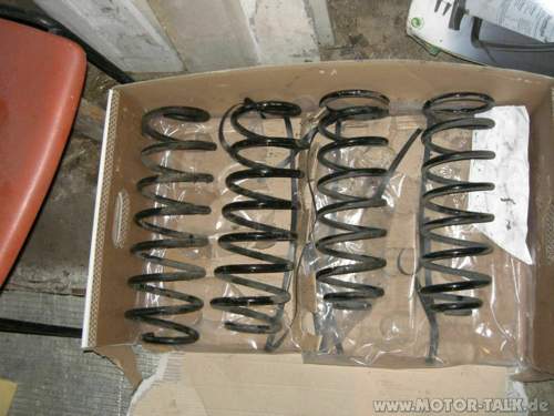

Die Federn waren so weit ich mich erinnern kann schwarz lackiert (siehe Bild der ausgebauten Federn). Genauso wie die Komfortableren Cabriofedern, die ich jetzt eingebaut habe!
Ich habe die Werkstieferlegungsfedern vor ca. 7 Jahren (?) ausgebaut, und danach nach München verkauft... Jemand aus diesem Forum, von dort habe ich auch die jetzigen 16" Felgen (Tauschgeschäft). Ist aber schon zu lange her als das ich mich an Namen erinnern kann!

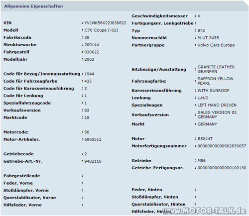

martin (T5-power) hatte allerdings schon einmal per VIDA nachschauen lassen um Näheres zu meinem C70 erfahren, siehe Auszug unten.
Er hatte Optionscode 000068 "Lowered Sports Chassis" mit Optionscode 000156 17" Canisto silber. Große 302mm Bremsen vorne waren dann automatisch mit dabei.
Volvo C70 Coupe 2.4T Federn-30mm org

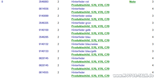

Bei den Hinterfedern gibt es nur sehr wenige Versionen/Farbkennzeichnungen: AWD fällt heraus, optische Verwechslung mit Frontantriebsfedern nahezu ausgeschlossen. Ansonten gibt es eigentlich nur 2 Arten von Federn: Mit Niveauregulierung und ohne. Die Farben habe ich notiert, aber den Zettel gerade nicht zur Hand. Für Limousinen und C70 gibt es sicher noch weitere Hinterfedern. Wirklich interessant wären die Farbcodes der hinteren Federn für V70 und S70 mit Sportfahrwerk ab Werk mit und ohne Nivea 🙂

Federn hinten mit Farbe:
Hinten
